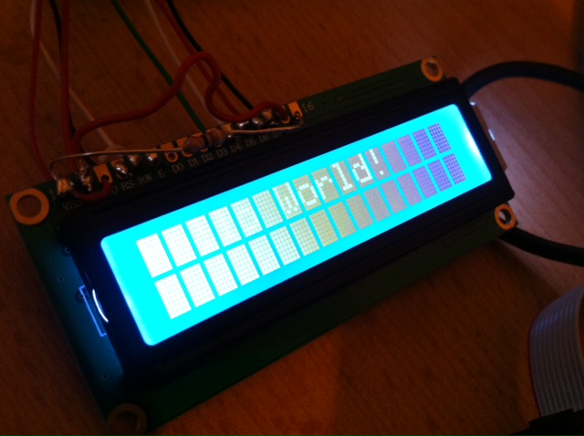

Moin Leute,
ich habe heute meine ersten Gehversuche mit dem Chinadisplay gestartet
und dafür erstmal den hier vorhandenen Quellcode benutzt.
http://www.mikrocontroller.net/articles/AVR-GCC-Tutorial/LCD-Ansteuerung
Die Beschaltung ist auch wie hier vorgegeben. Wie auf dem Foto zu sehen
erscheint auch tatsächlich Hello World auf dem Display. Komischerweise
veschwinden die Balken aber nicht richtig. Liegt das vllt daran, dass
ich den VContrast Pin auf GND gelegt habe, wie angegeben? Habe leider
keien Möglichkeit ein Poti einzubauen, weil ich eine Woche nicht zu
hause wohne und nichts außer STK500 und LCD dabeihabe.
Gruß und Danke
Gast #2909382
Hi
>Liegt das vllt daran, dass ich den VContrast Pin auf GND gelegt habe, wie
>angegeben?
Ja. GND passt bei den wenigsten Disolays. Wo war das angegeben?
MfG Spess
Gast #2909394
So stehts im Tutorial:
3   Vee   GND oder Poti (siehe oben)
Ok danke für die Rückmeldung....
denn werde ich wohl noch etwas warten müssen, bis ich wieder zu hause
bin
#2909423
Dann musst Du aber den Text dazu ("siehe oben") auch noch lesen:
"Vee kann man testweise auch an GND legen. Wenn das LCD dann zu dunkel
sein sollte muss man ein 10k-Potentiometer zwischen GND und 5V schalten,
mit dem Schleifer an Vee."
Gruß Dietrich

Gast #2909683
Ich schließe die Potis immer an ca 2V an, statt 5V. Dann kann man den
Kontrast besser einstellen.
Die 2V greife ich an der obligatorischen Power-LED ab, so ist der
Kontrast auch noch unabhängig von der Versorgungsspannung (nützlich bei
Batteriebetrieb).
