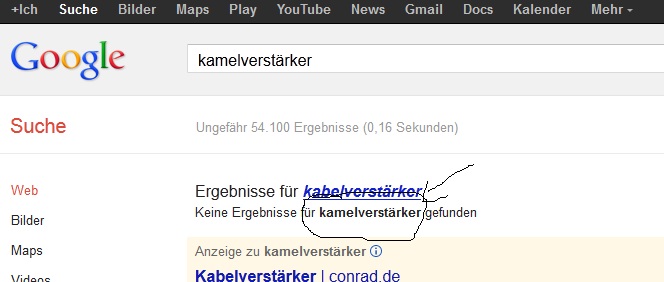

Du meinst sicher einen Kamelverstärker, da sind zwei Höcker schon
implementiert.

Versuchs noch mal google oder wikipedia mit Operationsverstärker. Für
Kamele wirst du keine schaltung finden aber positive und negative
halbwelle sind mit symmetrischer Spannungsversorgung bzw ac einkoppelung
des signals mit einem dc offset beherrschbar. Erwarte jedoch nicht dass
dir ein kleiner ic zig watt ausgangsleistung bringt.
