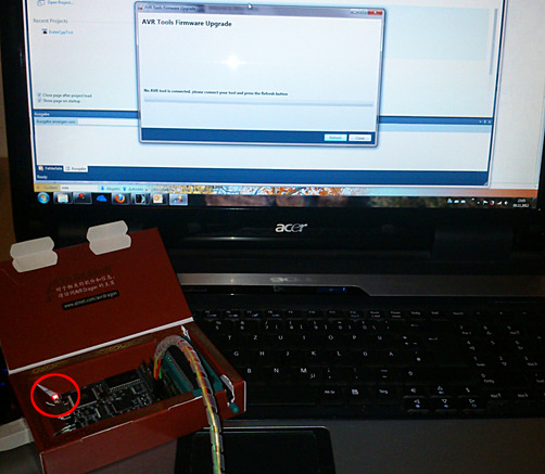

Ich habe seit etwa zwei Monaten ein AVR Dragon, beschäftige mich aber
erst die letzten beiden Wochen wirklich damit. Nutz das Teil bis jetzt
als ISP Programmer unter AVR Studio 6 sowie mit AVR Dude. Das
funktionierte bis gestern Abend einwandfrei....
Heute wollte ich weitermachen und habe versucht das Dragon wieder
anzuschließen. Hierbei leuchtet jedoch nur kurz die LED gelb und ist
danach dauerhaft rot. Kein Plan was das nun bedeutet... Jedenfalls
bekomme ich absolut keinen zugriff mehr auf das Dragon. Auch WIndows
scheint das anschließen nicht zu erkennen, zumindest kommt kein geräusch
mehr:(. Egal ob über das Studio oder den Dude, immer steht da das kein
Gerät gefunden wurde (siehe Bild).
Hab das Dragon immer behandelt wie ein rohes ei und seit gestern Abend
auch nicht wieder bewegt. Kann mir das ganze nicht erklären und hoffe
das mir hier jemand einen Tipp geben kann woran das liegen kann bzw. wie
ich den Fehler behebe...
Das ist an sich OK.  Aber neben dieser Zweifarb-LED sollte die
grüne LED leuchten als Zeichen, dass das Gerät am USB identifiziert
worden ist.  Das scheint bei dir nicht mehr der Fall zu sein, und
das deckt sich auch mit dem Fehler, dass du das USB-Gerät am Host
nicht mehr siehst.
Das USB-Interface ist ein NXP-Chip (PDIUSBD12).  Habe eigentlich
noch nicht gehört, dass so ein Teil mal gestorben wäre.  Bist du
dir sicher, dass das USB-Kabel intakt ist?  Könnte es sein, dass
ein Anschluss an der USB-Buchse auf dem Dragon abgerissen ist?

Hallo Jörg,
Hab gleich mal das kabel geprüft, das ist OK. Auch die USB Buchse des
Dragon ist in Ordnung. Habe auch noch mit eingestecktem kabel auf
durchgang geprüft, alles IO...
Also USB-Technisch scheint das hin zu hauen.
HALT!!!
Hab grad nochmal im Gerätemanager geschaut.... Siehe da, ein kleines
Dreieck am einem USB... Manmanman, dadurch das man soviel über die
Empfindlichkeit des Dragon gelesen hat denk man an alles mögliche aber
nicht zuerst an ein Problem auf der Windows/PC-Seite.
USB kurz deaktiviert, wieder aktiviert, Dragon eingesteckt und siehe da,
die grüne LED grinst mich an:):). Der Dragon wird entsprechend auch
wieder einwandfrei gefunden.
Danke nochmal für deinen Hinweis mit dem USB, das hat mich erst auf die
Idee gebracht auch mal im Gerätemanager zu suchen:) Super Forum hier,
