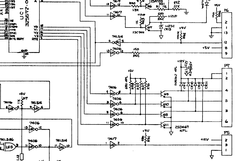

Ich habe hier eine Commodore 1541 Floppy. Leider ist sie defekt. Der
Laufwerksmotor läuft nicht. Die Schaltung dazu ist recht einfach: UC1
gibt das /MTR Signal aus, welches von UD2 (ein 7407 open collector
buffer) gebuffert wird und zum Laufwerksmotor geht.
Beim Testen habe ich folgendes festgestellt: an Pin 1 von UD2 ist das
Signal korrekt. Wenn ich aber an Pin 2 die Spannung
messe(Digitalmultimeter mit Ri von 10M), _dann läuft der Motor ganz
normal_ ! Wenn ich die Prüfspitze wieder entferne, dann tut sich nichts!
Wie kann das sein? Ich habe schon alles überprüft. Fassung von UD2
erneuert. UD2 ausgetauscht gegen 2 andere. R31 ausgetauscht. Keine
Änderung. Nur wenn ich das Multimeter dranhalte funktionierts. Ein
Mechanischer Effekt ist es auch nicht - ein Schraubendreher bewirkt
nichts.

Argh ... Tatsache. Die Lowspannung an Pin 1 von UD2 ist ~1V. Hatte ich
vorher schon gemessen, dachte aber das wäre OK. Laut Datenblatt des 7417
darf sie aber max. 0,8V sein.
Schweinekacke.
Werde mal eine Murksreparatur versuchen (10k Widerstand zwischen /MTR
und GND).

Wenn U1 nicht schafft U2 richtig anzusteuern, kann das Multimeter mit
10MΩ am Ausgang da wenig dran ändern. Da liegt etwas anderes im Argen.
Vielleicht schwingt dein U2 als Sekundärfolge wegen des undefinierten
Pegels und wird beim Messen durch die kapazitive Last befriedet.
Verrate uns doch mal, was dein Multimeter beim Messen an Pin 2 anzeigt.
Und was misst du an U1.1, U1.20, UD2.7 und UD2.14 (gegen den gleiche
Bezugspunkt) wie deine 1V-Messung an UD2.1?
