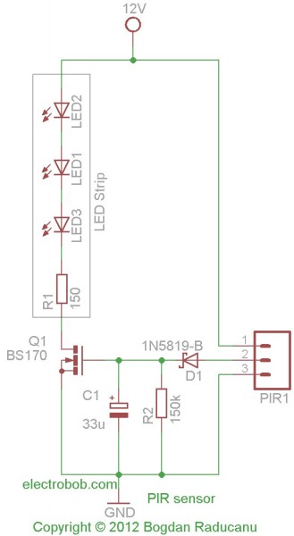

Ich würde gerne mit einem Bewegungsmelder (PIR Sensor: Siehe Bild)
El-Kabel (Leuchtschnur) anschalten.
Jetzt weiß ich aber nicht wie ich das umsetzen soll.
Ich habe schon eine Schaltung gefunden bei der eine LED-Leiste
angesteuert wird, aber verstehe sie nicht so richtig (Siehe Bild).
Der Widerstand und der Kondensator sind denke ich dazu da, dass das
Licht langsam ausgeht.
Und mit dem Mosfet wird der Stromkreis geschlossen.
Was ich nicht verstehe: Warum wird bei dieser Schaltung der Mosfet BS
170 verwendet wird da dieser doch erst bei 2-3 Volt anfängt
durchzuschalten und somit nur ein geringer Strom fließen kann.
Nun zu meiner gedachten Schaltung.
Ich möchte mit dem High-Signal (3V) den Stromkreis des
El-Kabel-Inverters schließen (12 V). Wenn die am PIR Sensor eingestellte
Zeit abgelaufen ist soll das El Kabel langsam dunkler werten.
(Widerstand und Kondensator)
Nun meine Frage an die Experten.
Wie setze ich diese Schaltung am besten um?
Für 20mA reichts... (scheint zuminderst so bei 3 LEDs, 3V Vf angenommen)
Datenblatt des Inverters?
Ich bin mir nicht sicher ob es so einfach ist -- Datenblatt Inverter
fragen.
