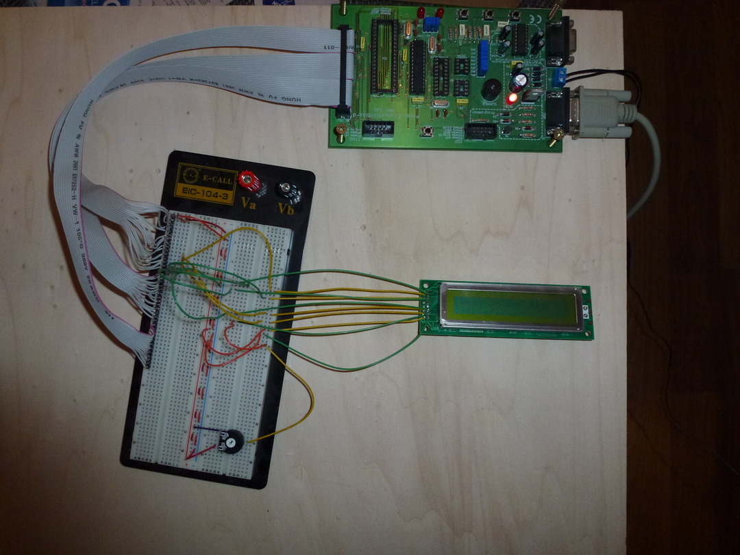

folgendes Problem:
Ansteuerung LCD 202A von Conrad mit einem ATMEGA 8 über das Pollin
Evulationsboard. Datenblatt vom LCD siehe Anhang.
Ich habe schon einige Funktionen programmiert Taster Abfragen, Eingang
einlesen, LED blinken lassen, auch schon Timer und PWM mit guten
Beispielen hier aus dem Forum.
Was aber absolut nicht klappt und was ich aktuell auch nicht verstehe
ist die Anwendung des LCD.
Habe das LCD wie im Datenblatt und wie hier auf den Seiten
angeschlossen:
[[http://www.mikrocontroller.net/articles/AVR-GCC-Tutorial/LCD-Ansteuerung]]
oder wie hier
[[http://www.mikrocontroller.net/articles/Absolute_Beginner-AVR_Steckbrettprojekte#LCD_ansteuern]]
habe auch schon deren beiden Beispielcodes auf den µC übertragen.
Jedoch zeigt mein LCD nur 16 schwarze Balken in der ersten Zeile an.
Habe auch den Pin 3 VEE über einen 5kOhm Poti angeschlossen. Kann somit
den Kontrast regeln.
Was kann noch flasch sein? So wie ich die Beispiele verstanden habe,
müssten alle Einstellungen FCPU usw, Pin Belegung stimmen.
Was könnte man noch für Einstellzeiten prüfen?
Denke der Aufbau ist soweit richtig. DB0-DB3 offen.
Hat jemand noch gute Tipps?
von g457 (Gast)
Zeig doch mal aussagekräftige Fotos vom Aufbau (ggf. mit Schaltplänen)
sowie den vollständigen(!) Quellcode.

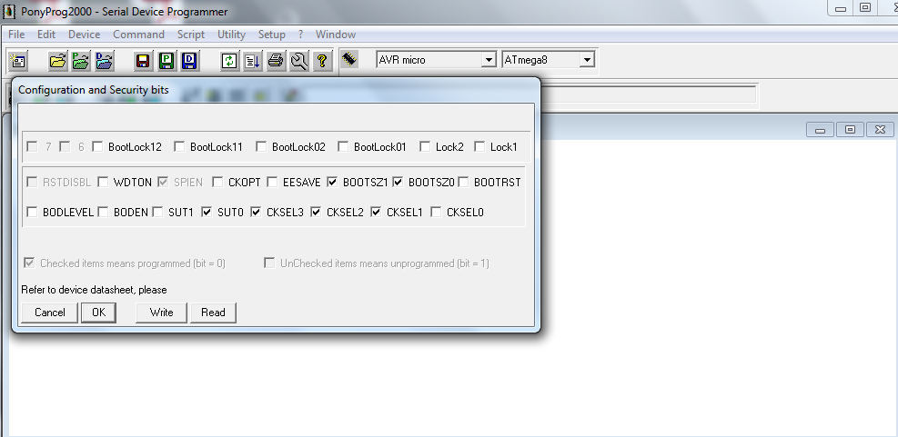

PS: Die Taktfrequenz deines µC hast du kontrolliert? Die stimmt auf
jeden Fall?

FCPU =  1MHZ
sollte auch soweit richtig sein. Siehe Fuses Bits Bild im Anhang.
Port Zuordung auf D stimmt auch soweit.

von Karl H. (kbuchegg)
Puh, deine Verdrahtung ist nicht wirklich nachvollziehbar.
Kannst du dir nicht ein Kabel machen, das vom LCD in einem Rutsch an den
einen PortD Verbinder geht?
Bei dem Drahtverhau da auf dem Steckbrett, ist nicht wirklich
ersichtlich, ob deine Verdrahtung mit den Angaben im Programm
übereinstimmen.
Alternativ würde ich mir mal ein Programm schreiben, welches am PORTD
jeden Pin einzeln anspricht und dann am LCD nachsehen ob das dort dann
auch am richtigen Pin rauskommt.
Edit:
Ja ich weiß. Im Prinzip machts bis auf etwas verschliffene Signalflanken
keinen Unterschied. In der Praxis machts aber einen Unterschied. Je
unübersichtlicher und unnachvollziehbar eine Verkabelung ist, desto mehr
schleichen sich Fehler ein, die man selbst (und  auch andere) nicht
sieht.

Hallo
vielen Dank für die Antwort.
Ja der Aufbau könnte besser sein. Werde mir morgen Stecker- und
Buchsenleisten besorgen, so das ich das LCD direkt auf die 40 polige
Leiste beim Pollinboard stecken kann.
Ist der Code und die Einstellung der Fusebits soweit ok?
Hat jemand mal den Code auf seinen Aufbau aufgespielt? Funktioniert das?
Wenn der Code in Ordnung ist, kann es ja nur noch am Aufbau liegen.
Da kümmer ich mich drum.

von Hubert G. (hubertg)
Der Code funktioniert, die Fusebits sollten auch passen.
