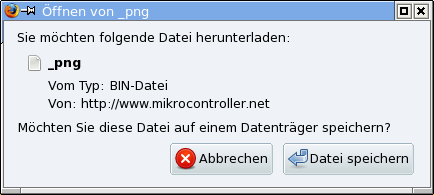

von Jack B. (jackbraun)
>Ich gehe jetzt mal davon aus, dass keine Fehler vorhanden sind.
Wenn man Schaltpläne in einer so bescheuerten Größe einstellt, muß man
sich nicht wundern, daß das niemand ansehen will.
Klick doch einfach mal auf Dein eigenes Bild, und berichte dann, was zu
sehen ist.

von Johannes S. (Gast)
Wieso besitzt denn dein Bild keine Dateiendung?
Das führt nur zu Problemen. Ausserdem ist das Bild wirklich übertrieben
Groß.

von reiojnfbgt (Gast)
Obi Wan schrieb:
> Also ich sehe dort mein Bild?
Internet Explorer?
24MPixel sind wie gesagt etwas zu viel des Guten...

von Jobst M. (jobstens-de)
Was man sich hier für Mühe machen muß. Er kann keine Schaltungen, er
kann keine Bilder, er kann kein Internet.
Die Anzeige ist großartig! :-)
Jobst

ja, schaltplan als PDF mit korrekter Endung wäre eine tolle Idee für den

von weinbauer (Gast)
a) Bild ohne Dateiendung ist Murks.
