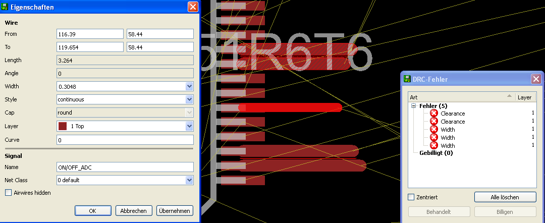

Hi, ich arbeite im Moment an einem Projekt für die Uni. Ich hab jetzt
gestern den Schaltplan fertig gestellt und wollte anfangen das Layout zu
erzeugen. Die Platinen sollen bei PCB Pool bestellt werden (da bestellt
die Uni alles), also hab ich mir dort die Design Rules besorgt (mit den
Orginalen von Eagle habe ich aber das selbe Problem)

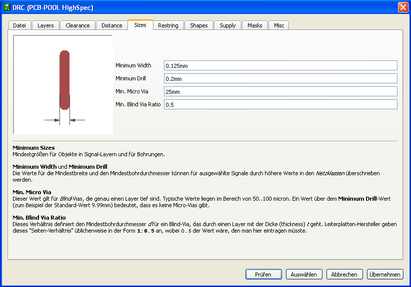

In Bild 1 ist zu sehen, dass die Minimum Width auf 0,125mm eingestellt
ist, in Bild 2 sieht man die Fehler. Die unteren beiden Leiterbahnen
sind 0,016inch(0,4064mm) dick, die Mittlere ist die Größe die ich
eigentlich verlegen wollte und ist 0,012inch(0,3048mm) dick. Die 0,016in
sind grade dick genug um keinen "Width"-Fehler zu erzeugen, sind aber so
dick, dass sie bei dem STM-Gehäuse einen "Clearance"-Fehler erzeugen und
eigentlich sollten die dünneren funktionieren, da sie mehr als doppelt
so breit sind wie die Minimum Width. (Mit den oberen beiden hab ich
getestet wie dick die Leiterbahn sein muss, damit es keinen
"Width"-Fehler gibt, die ist 0,0159in dick, also ist 0,016in die
kleinste Größe die der DRC zulässt)
Weiß jemand woran das liegen kann? Wird der "Width"-Fehler noch von
anderen Werten beeinflusst?
