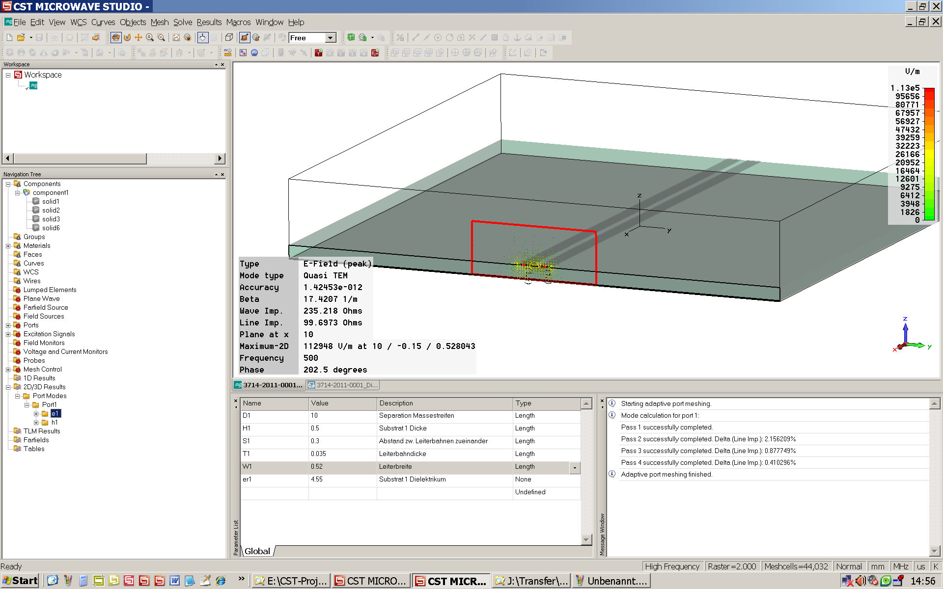

ich benötige eine 100 Ohm differentielle Streifenleitung. Basismaterial
wird 0.5mm Bungard FR4 mit 35µ Kupfer auf beiden Seiten sein. εr ist
laut Datenblatt in etwa 4,55. Basierend darauf habe ich einige Rechner
befragt.
Für 0.7mm breite und 0.3mm Abstand bekomme ich:
http://www.multek.se/engelska/engineering/pcb-structures-2/differential-microstrip-impedance-calculator-2
84 Ohm
http://www.eeweb.com/toolbox/edge-coupled-microstrip-impedance 101 Ohm
Qucstran 91 Ohm
Welchem Rechner soll ich nun trauen?

Weblink 1 : 84Ohm
Weblink 2 : 101Ohm
Qucs : 91Ohm
LenaT, LENA : 90Ohm
MWI-2010, Rogers : 92Ohm
TXLINE 2003 : 92Ohm
Saturn PCB : 84Ohm
101Ohm sind es auf keinen Fall.

Die Tools verwenden Formeln mit unterschiedlichen Näherungen. Meist sind
die Unterschiede ausreichend klein und gehen in oft auch in der
Ungenauigkeit der Leiterbahnbreiten bei der Herstellung, der
Glasverteilung im Harz (Eps-r), den Höhen bei der Verpressung der
Multilayer usw. unter.
Besonders vorsichtig muss man aber bei asymmetrischen Striplines sein.
Es gibt Tools, die die beiden unterschiedlichen Isolationsdicken einfach
ausmitteln und das wird dann bei starker Asymmetrie deutlich falsch!
Dazu gehört meines Wissens auch eeweb.

Habe die Struktur im CST Microwave Studio modelliert und simuliert und
komme auf 87 Ohm. Verringern der Leiterbahnbreite auf 0,52 mm ergibt die
gewünschten 100 Ohm (das Modell vernachlässigt den Einfluß von
Lötstopplack und Unterätzen).

Um die Sache noch zu einem guten Ende zu bringen: Inzwischen habe ich
die Möglichkeit, ADS zu nutzen und habe mal dessen Rechner gefragt.
Dieser sagt mir .495mm breit, .25mm abstand. Diese Werte habe ich in den
Simulator geklopft und sie mittels TDR verifiziert; passt.
von Timmo H. (masterfx)
Stimmt ja recht genau mit Saturn PCB Design Toolkit überein
