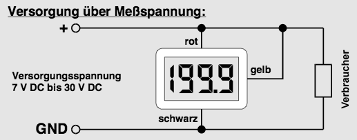

Zur Benutzung. Es soll ein Koffer werden, bei der Lipo einen Bildschirm,
Videoempfänger, Lüfter etc. alles FEST eingebaut wird und auch
ordentlich verkleidet, sodass ich bei einem Flugabend, nur noch den
Koffer aufmache, ein paar Schalter umlege und dann fliegen kann.
(Bildschirm liefert live video feed von einer Kamera auf dem Flieger ;
aka FPV -First Person View)
Jetzt soll dieses Voltmeter dran, mit der Eingangsspannung von 9V
(Datenblatt ist dabei)und eigentlich wollte ich schon die 12V vom Akku
runterregeln auf 9 und dann die 12V vom Akku auf der Anzeige gemessen
haben.

Gast #2911115
Bei 2mA, und einem Eingangspannungsbereich von 8.5-10V für das Modul
(geht theoretisch sogar runter bis 7V bei Einbußen in der
Messgenauigkeit), sollte die Lösung mit Z-Dioden und Widerstand
vollkommen aureichend sein.

Anas schrieb:
> drei zelligen Lipo
http://www.conrad.de/ce/de/product/126568/VOLTCRAFT-DVM330B-Digitales-Einbaumessgeraet-Panel-Meter-Einbaumasse-68-x-33-mm/SHOP_AREA_17631&promotionareaSearchDetail=005
Ja, wenn du das Datenblatt selber gelesen hättest, dann wäre dir
aufgefallen, daß dieses Modul mit 9V -0.5/+1V betrieben werden soll.
Also nix mit "am stabilsten".
Was Conrad nicht ins Datenblatt schreibt obwohl es eigentlich dringend
da rein gehört, ist daß diese Art Module eine galvanische Trennung
zwischen ihrer Versorgung und der zu messenden Spannung erfordern. Du
bräuchtest also wenn schon, dann einen DC/DC-Wandler mit
potentialgetrenntem Ausgang. Oder eben wirklich eine 9V Batterie.
Einfacher wäre allerdings, wenn du nach einem Modul suchen würdest, das
zur Spannungsversorgung gleich die zu messende Spannung verwenden kann.
Keine Ahnung ob es das bei Conrad gibt. Such halt selber. Der
freundliche Chinese auf Ebay vertickt sowas aber. Deine Anforderungen
entsprechen ziemlich genau dem, was ein (Zaunpfahl!) Einbau-Voltmeter
für Kfz angeht. Und da gibts ja jede Menge Spielkinder, die sowas
dringend in ihre Karre einbauen müssen. Genau auf diesen Markt zielt der
Chinese. Kann mir nicht vorstellen, daß Conrad da nix hat.

#2911421
John Bauer schrieb:
> Das hier:
> Conrad Best.-Nr.: 134473
Boah! 29 Ocken! Klar ist Conrad eine Apotheke, aber das ist wirklich
obszön.
Der Chinese will nur EUR 5,99. Z.B. für ebay Artikel 110906448947
(Suche nach "panel meter")
XL

#2911493
Anas schrieb:
> Außerdem interessiere ich mich gerade für den DC Wandler :
> http://www.conrad.de/ce/de/product/158092/
> Wie würde ich den galvanisch Trennen? Das Verfahren der galvanischen
> Trennung ist mir gerade neu und ich hab null Ahnung was das ist. Ich les
> mich da mal ein.
Der Wandler macht von sich aus (Interner Aufbau) bereits eine
galvanische Trennung. Du musst nichts mehr machen.
Was aber sein kann ist, dass dein Panelmeter keinen stabilen Wert
anzeigt (bedingt durch die Restwelligkeit des Wandlers). Dann solltest
Du noch ein Filter einbauen (Datenblatt Seite 4).
Laut Conrad ist dieser Wandler aber erst ab 25.01.2013 lieferbar.
John

Gast #2911530
Seeeeehr gut!
Habs gerade gefunden. Da steht ja was von galvanic isolation, also kann
ich das ja bedenkenlos benutzten.
Auf Seite 4 steht ja zudem noch die Schaltung und welche L und C´s ich
brauche.
Daaaaaaaaaanke! Meinem Projekt kann ich micht nähern. Danke leute.
Zielt also alles folgende Kombi hin.
mit folgender "Spule":
http://www.conrad.de/ce/de/product/535761/
und folgendem Kondensator:
http://www.conrad.de/ce/de/product/481670/
Gibt es was zu beachten, bei der Auswahl der anderen beiden Komponenten?
Es gibt da tausende von Bauformen für die L und C´s
Laut der Schaltung auf S. 4 des Datenblattes vom Wandler, sind das ja
die passenden Maße.
Ich habe gesehen, dass der zur Zeit nicht lieferbar ist, aber ich hab
Zeit. Das Projekt drängt nicht sooo dermaßen. Jetzt weiß ich aber, was
ich brauche. Notfalls, bestell ich den von woanders. Danke für eure
Hilfe.
Gast #2911537
Ach ja und zur Mindestlast, kann ich die LED Hintergrundbeleuchtung auch
von den 9V anspeisen. Dann ist die Last bereits 52mA (Siehe Datenblatt
des Einbauvoltmeters) Das sollte doch dann reichen, oder?

#2912301
Ja. Obwohl es bei Akku-Betrieb sicher sinnvoll ist, die Beleuchtung nur
bei Bedarf zuzuschalten.

Gast #2912419
Da ich sowieso auch bald von Reichelt bestellen muss, würde sich das ja
ergänzen, aber ich glaube das Problem bei dem Reichelt LDP-140-LCD weiß
ich die Beleuchtung nicht (ich brauch es umbedingt in Blau, da eine
blaue LED Hintergrundbeleuchtung auch im Koffer integriert sein wird.
Außerdem hat der DC-DC Wandler glaube ich keine galvanische Trennung,
welche ich aufjeden Fall bräuchte, da alles von einem Akku kommt.
