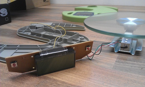

1.Es sollen vier Wägezellen (aus digitaler Küchenwaage)welche
unterschiedliche Gewichte anzeigen über ein gemeinsames Display ablesbar
sein. Entweder gleichzeitig oder nacheinander durschaltbar.
2.Die Tarafunktion soll über einen Taster für alle vier Wägezellen
betätigt werden können.
3.Wäre es prima wenn ich die gemessenen Werte auch noch irgendwie mit
dem PC/Laptop aufzeichnen kann. Reicht schon wenn diese einfach in eine
Excel geschrieben werden.
Nun wüßte ich gern wie ich das realisieren kann. Gibt es vielleicht
irgendwo Bausätze, fertige Module mit denen ich das bauen kann?
Habe im Inet schon gesucht, da gibt es für industrielle Anwendungen
Anzeigegeräte u.s.w. doch recht Preisintensiv. Das sprengt das Budget
des Projektes.
Gruß Daniel

OP #2911838
>Es gibt jede Menge Waagen mit PC-Anschluss.
Stimmt, doch leider erst ab über 100€ und das ist bei 4 Waagen zu teuer.
Dann wird es erstmal ohne Datenaufzeichnung.
Hätte nicht gedacht das es doch schwierig ist so etwas zu realisieren.
Habe mal noch von der Waage die mir zur Verfügung steht Bilder
angehangen.
Gast #2911865
> angehangen.
in die Wägezelle gehen 4 Drähte, warum?
Das ist erst der Anfang, vermutlich ist da ein Dehnungsmessstreifen als
Teil einer Wheatstone Brücke drin.
http://de.wikipedia.org/wiki/Dehnungsmessstreifen
http://de.wikipedia.org/wiki/Wheatstonesche_Messbrücke
OP #2911924
Richtig. Warum weiß ich auch nicht, das übersteigt meine Kompetenzen.
Was so eine Loadcell ist und wie sie funktioniert ist mir schon klar.
Dachte halt es gibt wie eine Art Baukastensystem womit ich das
realisieren kann. D.h. Modul x + Modul y zusammen, dort die Loadcells
ran und schon ist meine Vorstellung fertig:-)
Wäre ja auch zu schön gewesen.
