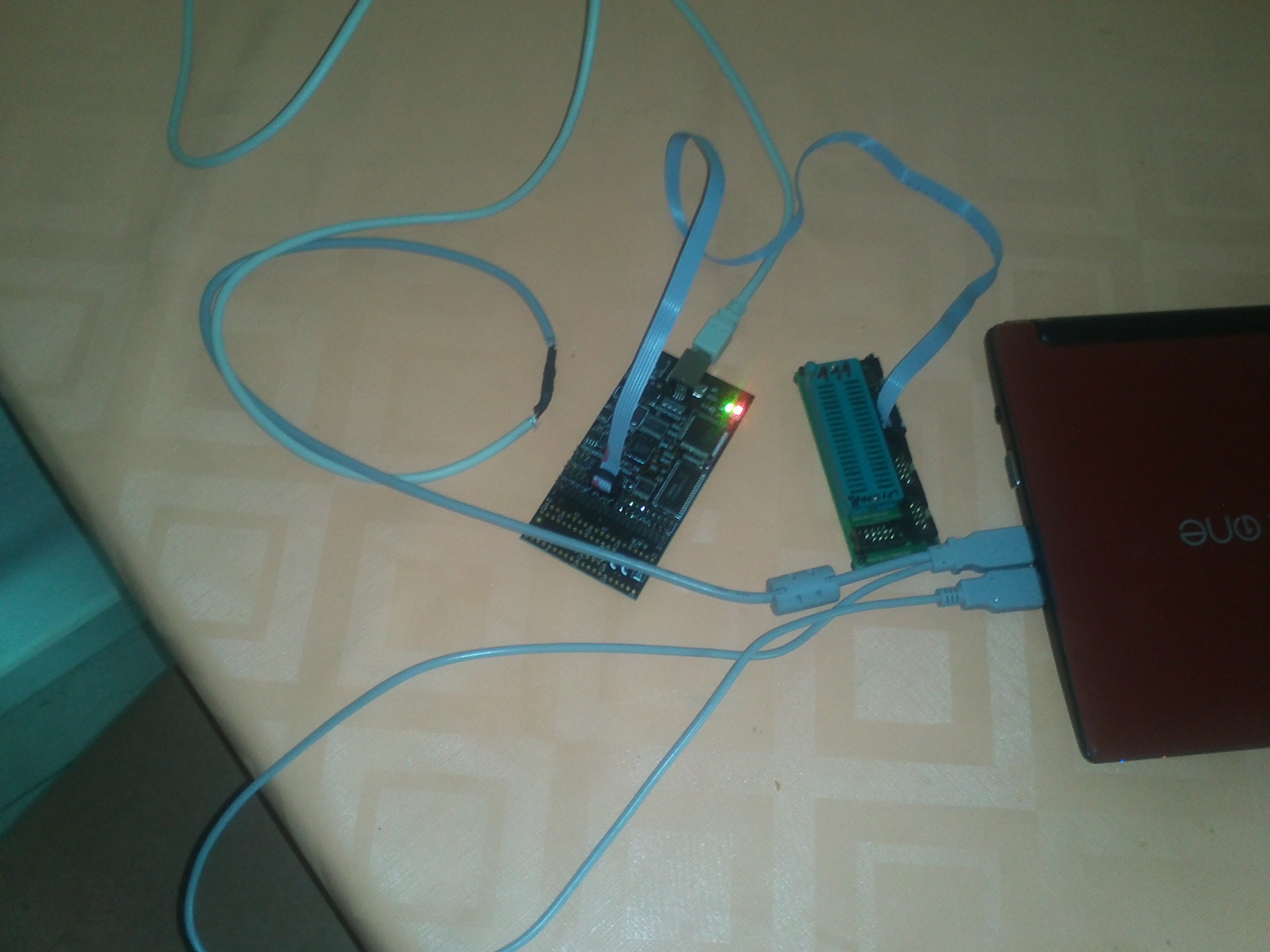

Moin!
Nun hab ich auch einen Drachen, leider einen der ersten und da ich schon
alles über den USB-Hub gelesen habe, hatte ich mir natürlich einen
besorgt.
Es wird hier immer von 800 mA geschrieben. Da aber USB nur 500 mA haben
darf, brachte der Hub auch nicht mehr.
Ich erinnerte mich noch so ein Kabel zu besitzen, mit zwei Steckern. Das
hat man früher bei manchen externen Laufwerken benutzt, die viel Strom
brauchten. Heute darf das wohl nicht mehr, laut der Spezifikation.
Jedenfalls hab ich es dann auch gefunden und am anderen Ende den
passenden Stecker angelötet.
Was soll ich sagen? Ganz hervorragend! :-)
Kleiner Wermutstropfen, dieser Drachen kam schon tot an(aber das meiste
Leben hab ich ihm wieder eingehaucht :-)), nächste Woche krieg ich
Ersatz.
Das durfte man noch nie.
Wobei übliche USB-Anschlüsse in PCs deutlich mehr liefern können als die
spezifikationskonformen 500 mA, denn sonst würde keine einzige
2.5"-USB-Festplatte funktionieren. Die nämlich benötigen bei jedem
Hochlaufen des Spindelmotors kurzzeitig mehr als 1000 mA.
Wenn Du für Deine Bastelei also ein stinknormales USB-Kabel verwendest,
das nicht den allerkleinsten Querschnitt hat und nicht zu lang ist, dann
brauchst Du auch so eine Y-Kabel-Frickellösung nicht.
Der Querschnitt steht i.d.R. auf dem USB-Kabel drauf, als "AWG"-Angabe.
Bei der gilt, je kleiner die Zahl, desto größer der Querschnitt. Sind
zwei Werte gleichzeitig angegeben, so bezieht sich die größere Zahl auf
die Datenleitungen (bei denen der Querschnitt nicht relevant ist) und
die kleinere auf die Stromversorgung.

Vielleicht liegt es ja daran, dass der Drachen sowieso "einen weg hat",
aber mit zwei Kabeln funktioniert er so leidlich. Werde das mal mit
einem Kabel probieren, wenn der Neue da ist.
Dass die Platten nicht mit 500 mA anlaufen, das dachte ich auch, aber
wenn es doch von beiden Anschlüssen kommt, dann wird die eine
Schnittstelle micht so belastet, denke ich mir.
Wir werden sehen.
Das ist die Idee dahinter, und es funktioniert meistens auch irgendwie,
aber konform ist das dennoch nicht, denn das Gerät muß sich über die
Schnittstelle eigentlich erst die Freigabe holen, bis 500 mA ziehen zu
dürfen. Wenn es das nicht tut, dürfen's nicht mehr als 150 mA sein. Da
aber diese Y-Kabel keine Logik enthalten, um das für den 2. USB-Port zu
erledigen, dürften sie eigentlich aus Port 1 500 mA und aus Port 2 nur
150 mA ziehen. Aber das kann ein einfaches Y-Kabel natürlich auch nicht
leisten.
