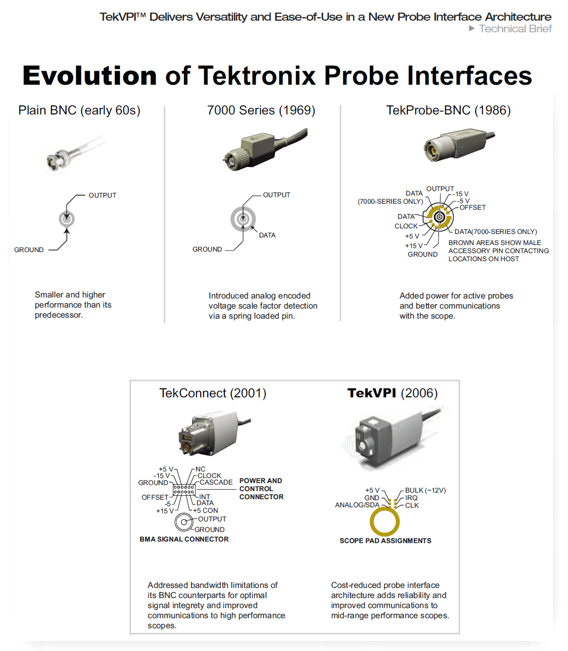

Ich bin seit einer Woche stolzer Besitzer eines alten
Tektronix-Oszilloskops.. Die Tastköpfe sind allerdings nicht wirklich
brauchbar, deswegen will ich mir neue anschaffen.
Frage nun: das Ding hätte gerne "codierte Tastköpfe", damit die Anzeige
erkennt, ob ein X1, X10 oder X100 Tastkopf angeschlossen wird. Weiss
jemand, wie die funktionieren, bzw. wo man die herbekommt? (Direkt von
Tektronix ist mir vermutlich zu teuer...)

das ist ganz unterschiedlich, je nach Oszi. Das mindeste ist ein
zusätzlicher Kontakt, der meldet, ob x1 oder x10 eingestellt ist. Also
du kannst
A Tektronix bestellen
B du findest einen Hersteller, der ausdrücklich kompatible Tastköpfe zu
deinem Oszi liefert
C du denkst dir x10 dazu wie bisher auch.
Gruss Reinhard

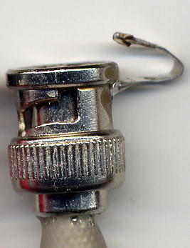

Die einfache Art der Tek Probe ID an den BNC Steckern mache ich mir
immer selbst.
Ein stückchen Federblech am BNC Stecker anlöten und an der Spitze zwei
passende SMD Widerstände (Rücken an Rücken zur beseren Stabilität und an
der Spitze ein kleiner Lötzinntropfen als Scheuerschutz) - fertisch.
Das sieht vielleicht abenteuerlich aus, ist aber seit über 6 Jahern bei
mir im Einsatz ohne das was kaputtgegangen ist.
Den exakten Widerstandswert kann man einfach probeweise ermitteln in dem
man BNC GND und Datenring mit einem Trimmer überbrückt - die Werte sind
aber meist recht unkritisch.
