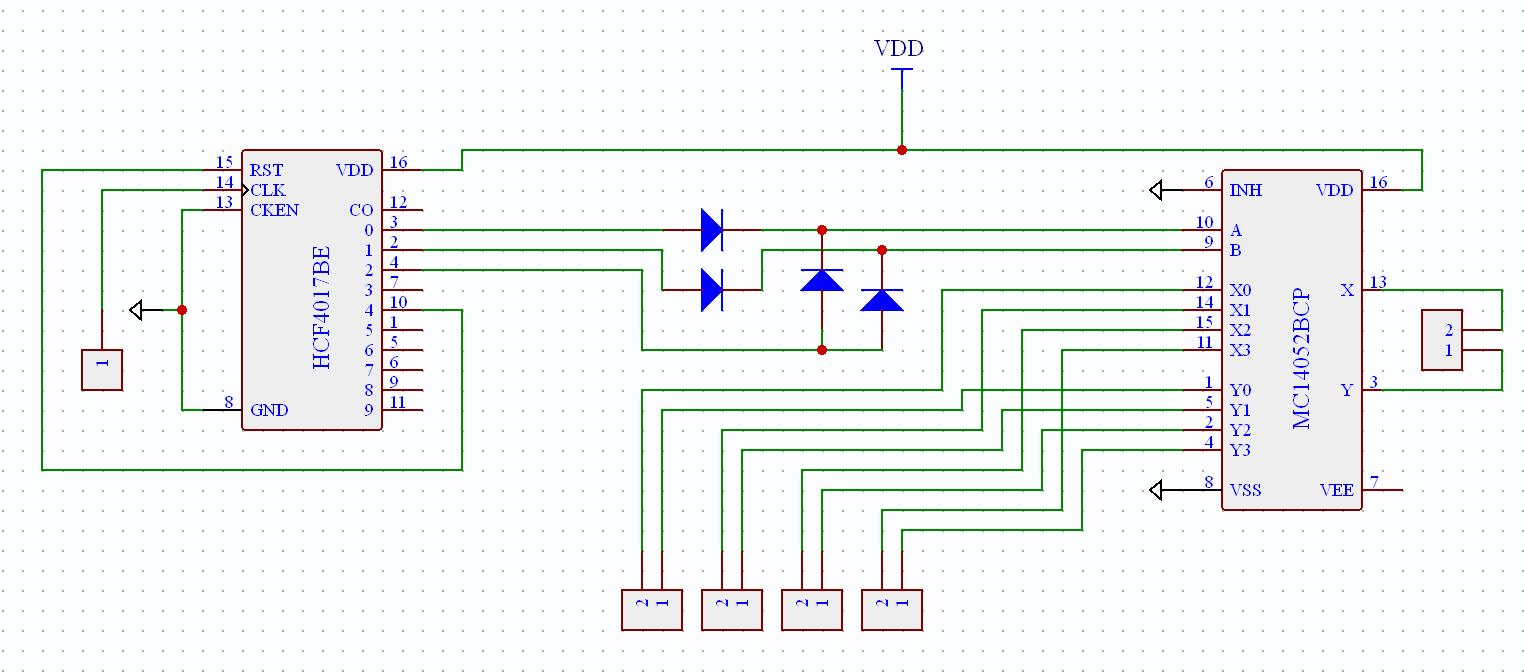

Ich habe mir eine Schaltung zusammengebaut, mit der man per Tastendruck
aus einenm von 4 Eingängen auswählen kann. Also 4x Eingang - 1x Ausgang.
Ich benutze dafür einen 4052 als Schalter und einen 4017 als Steuerung
für den 4052 (Schaltplan ist im Anhang).

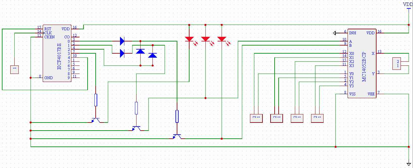

Jetzt würde ich allerdings gerne noch 4 Status LED's einbauen, damit man
erkennen kann welcher Eingang gerade ausgewählt ist, habe aber keine
Ahnung wie das gehen könnte.
Beim '52er würde Ich an den A- und B-Eingang noch jeweils einen Pulldown
hängen. Wo soll laut Datenblatt eigentlich der VEE hin? der sieht so
einsam aus.
Die Statusanzeige geht ganz einfach:
                        +5V
                        | | 1k
                        |_|
                        _|_
                        _V_ LED rot
               ___    | /c
4017:out0 o---|___|---|<
               10k  b | \e
                        GND
Für die anderen Ausgänge natürlich genauso.

Doch, ich habe nur versehentlich ein falsches Bild hochgeladen. Einfach
vorstellen da währen die Widerstände drin :-).

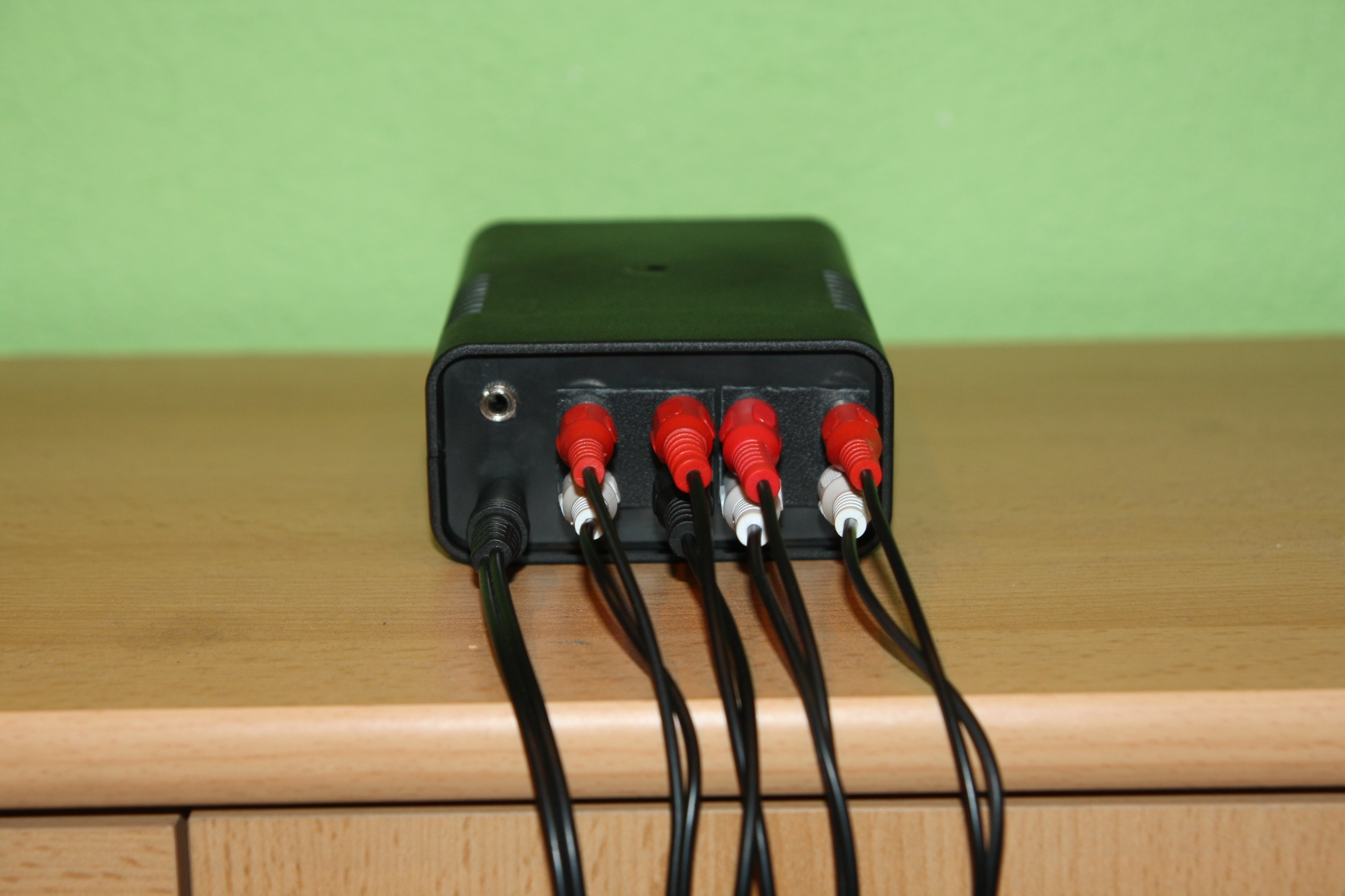

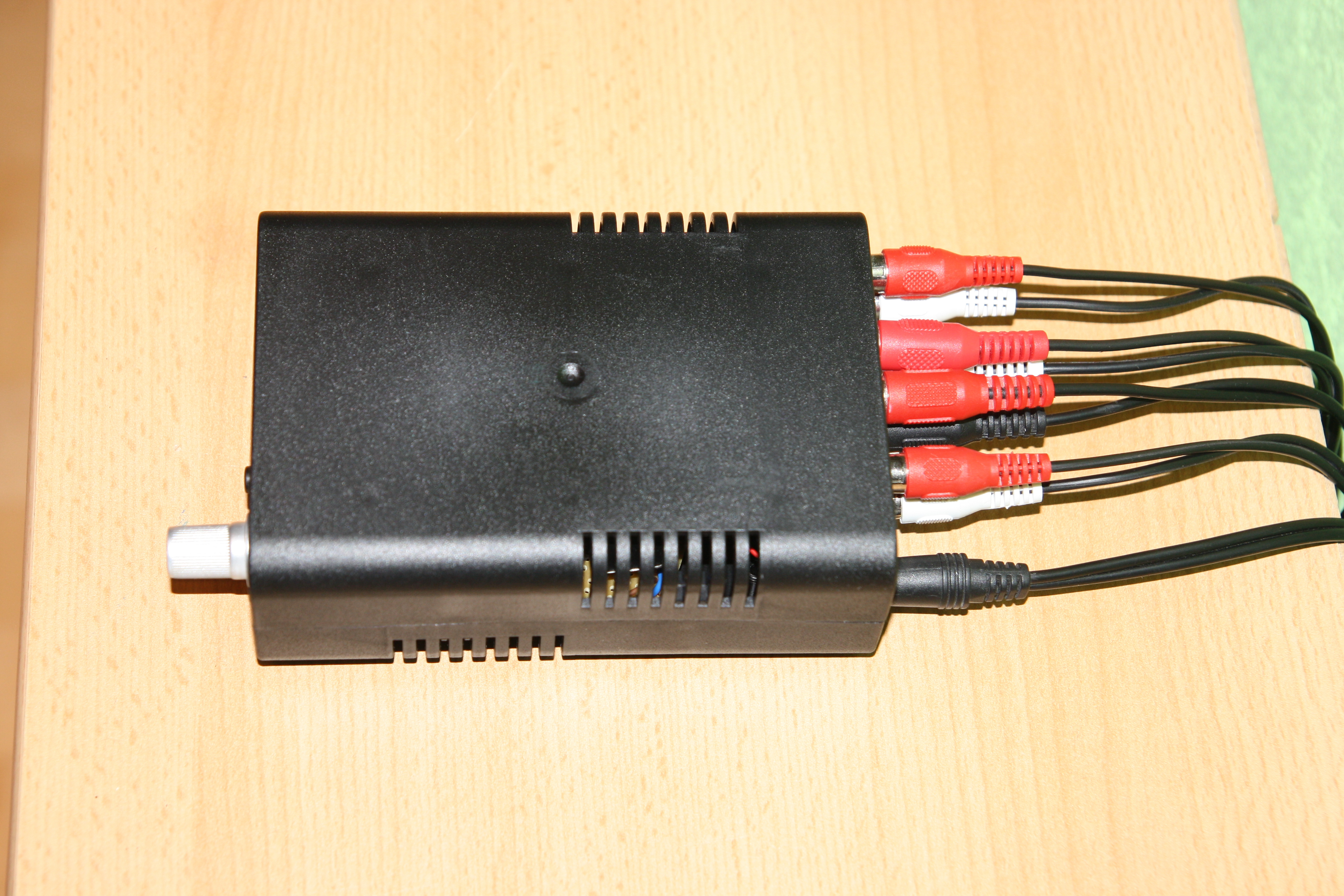

Falls es jemanden interessiert sind im Anhang die Bilder des fast
fertigen Projektes.
Neuerdings mit 4 LED's, einem zusätzlichem Kopfhörerausgang (bei
Benutzung wird der andere Ausgang abgeschaltet) und einer
Lautstärkeregelung.
Nicht das Schönste aber es funktioniert :-)
