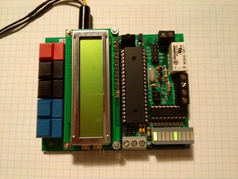

Hallo liebe Comunity das ist mein erster Beitrag =) Folgendes: Ich hab für meinen Microcontroller ein Netzteil gebraucht und hab dann auch einen Mono Klinkenstecker gefunden . Mein Netzteil ist von nem alten Motorla Auflade Gerät und hat 5V und 550mA Ich dachte das würde reichen hab mich aber wohl geirrt.Die Leds kann ich ja auch wunderbar ansteuern das Problem ist der LCD Display der reagiert in keiner weise.Sollte ich es mit einem 12 V Netzteil versuchen ? vielen dank schon im voraus. Dazu sollte ich noch erwähnen dass ich mir in der Schule ein Neztteil ausgeborgt habe und dort das LCD funktioniert hat aber ich stelle vosichtshalber mein Test prog rein
Was für ein Board hasst du da? Bist du dir sicher das die Nennspannung m Eingang 5V sein sollen?
_aj_ ~aj~ schrieb: > Sollte ich es mit einem 12 V Netzteil versuchen ? Wenn Du die Spezifikation des Teils nicht kennst, kann das sein Tod bedeuten. Sag doch mal, was das für ein Gerät ist: Hersteller, Typenbezeichnung. Oder hast Du einen Schaltplan? Wenn Du da einen Spannungsregler findest (z.B.7805, TO220-Gehäuse), dann kann es mit 5V nicht gehen und 12V sollten erlaubt sein (ohne Garantie!) Gruß Dietrich
1. Bildgrößen beachten. 2. Mono-Klinke für Spannungsversorgung ist ziemlich problematisch (kurzschluss beim Stecken). Besser Hohlstecker nehmen 2. es handelt sich wahrscheinlich um eine AVR-Ctrl. http://www.mikrocontroller.com/de/avr-ctrl.php
Auf dem Board sieht man ja mehrere 5V und GND-Pins. Miss doch einfach mal dort die Spannung, ob die auch 5V beträgt.

die Spezifikation welches Teiles meinst du? vom LCD Display?
dann werde ich mal die Spannung messen die am lcd anliegt und tut mir leid mit der Bilder größe wie gesagt bin neu hier der Mikrocontroller ist ein ATMega 16 ich habe diesen Klinkenstecker benutzt da er da war das mit dem Kurzschluss beim anstecken war mir bekannt ich hoffte er würde es ertragen
Schau mal nach ob auf dem Board ein Spannungsregler ist 78xx usw. Wenn ja wirst du wahrscheinlich mit den 5V Netzteil die Spannung zu tief haben. Am besten in der Bedienungsanleitung oder änlichem nachschauen.
der mikrocontroller hat eine Operating Voltage von 4.5 -5.5 V dann war das mit den 12 Volt Netzteil wohl unsinn
_aj_ ~aj~ schrieb: > dann war das mit den 12 Volt Netzteil wohl unsinn hast du denn den Schaltplan mal studiert? (link habe ich ja oben gepostet)
ein Spannungsregler ist dran
mom sehe in mir schnell an wenn ich ihn noch finde
exakt das ist mein Schaltplan den du da gepostet hast... da ist am LCD der VCC auf 5V dann müste das doch klappen. am Eingan sind zwar 12 V auf VCC aber da der Spannungsregler das e runterzieht müsste es doch mit den verdammten 5 V auch klappen

Moment... wenn Du Dein 5V Netzteil verwendest... dann kommen aus dem Spannungsregler (7805) aber keine 5V mehr raus... der benötigt min. 3V am Eingang als am Ausgang ... und im Schaltplan stehen ja 12V Versorgungsspannung. Wenn Du das 5V Netzteil nutzen möchtest, dann mußt Du den Spannungsregler ausbauen und eine Brücke einlöten...

Das 5V-Netzteil ist völlig ungeeignet. Damit der Festspannungsregler 78xx arbeiten kann, muß die Eingangsspannung mindestens 2V größer als die Ausgangsspannung sein - sicherheitshalber sollten es aber eher 3V mehr sein. Weiterhin befindet sich direkt hinter der Klinkenbuchse noch eine Verpolungsschutzdiode (1N4001), die einen Spannungsabfall von ca. 0,7V verursacht. Da das zusammen bereits knapp 4V sind, brauchst du also mindestens ein 9V-Netzteil. Ein weiteres Problem ist jetzt aber, daß die Schaltung auch ein 12V-Relais enthält und für dieses sind ca. 8,3V mit Sicherheit zu wenig. Du brauchst also auf jeden Fall ein 12V-Netzteil!
Wegstaben Verbuchsler schrieb: > es handelt sich wahrscheinlich um eine AVR-Ctrl. > > http://www.mikrocontroller.com/de/avr-ctrl.php Ja, das Teil muss es sein. Das Ding hat einen Spannungsregler und will 12V auf der Klinke, wie man auch hier im Schaltplan sieht: http://www.mikrocontroller.com/images/avr_schaltplan.gif
