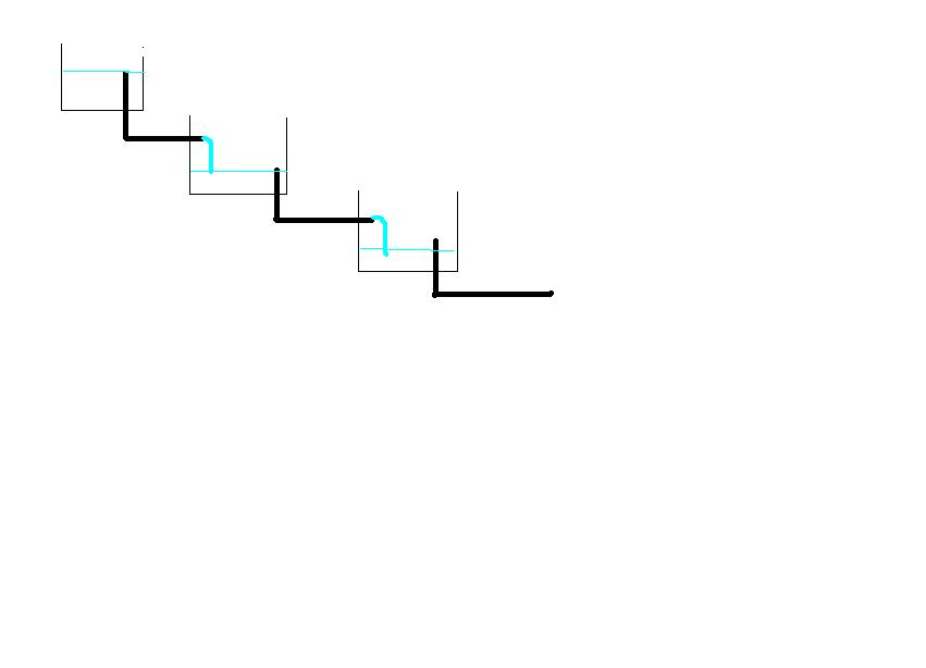

habe neben meinem Haus ein selbst gebautes Wasserspiel stehen. Das
Wasser wird aus unserem Gartenteich über 19 kleiner Becken mit Überlauf
zurück in den Teich geleitet. An der Konstrution an sich kann nichts
geändert werden, da es mir aber nun schon mehrmals passiert ist, dass
ein Überlauf verstopft ist und mir die halbe Terrasse überflutet ist
suche ich nach einem günstigen (da 19 mal nötig) Pegelmesser.
Hat jemand eine Idee? Sollte auch möglichst nicht zu riesig sein da die
einzelnen Becken nur zwischen 30-200L groß sind.

wie ist es denn, wenn z.B. im allerletzten Becken eine Verstopfung ist,
und die Pumpe abschaltet.
In den Becken davor ist ja noch viel Wasser gespeichert, welches in das
verstopfte Becken abfließt, bis alle Becken leer sind.
Genügt diese Wassermenge im System auch für eine Überschwemmung?
Falls nein, würde vielleicht ein Durchflußmesser am letzten Becken
genügen, ansonsten würde man einige Becken per Magnetventil
abtrennen müssen.
Becken mit 30-200L würde ich schon als groß bezeichnen.
Jogibär
PS: sehe gerade, das dort Überläufe sind.
    Dann müßte der Wasserfluß mit dem Auschalten der Pumpe recht schnell
    versiegen, oder ?

ja genau wenn die Pumpe aufhört zu laufen kommt der Wasserfluss sehr
schnell zum erliegen.
Den Versuch mit einem Durchflussmesser habe ich bereits hinter mir,
leider erfolglos. Ich denke mal da das Wasser kaum gefiltert ist und
daher Laub, Algen etc drin rum schwimmen bekam das Teil ein paar
Probleme. Hatte auf jeden Fall leider nicht funktioniert.

Und die Option das Teil nur dann zu betreiben, wenn jemand auf der
Terasse ist?
Es macht doch eh keinen Sinn und kostet nur Energie wenn das Wasserspiel
läuft obwaohl niemand da ist um sich das anzusehen.
Wenn du die einzelnen Abläufe mit Rohren gemacht hast wie eingezeichnet
könnte es was bringen die Rohre oben mit schräg nach aussen stehenden
Drähten davor zu sichern daß Bätter in die Rohre geschwemmt werden.
Evt. wird es schon besser wenn die Rohre oben 1 cm geschlitzt sind.
Oder ein Kugelförmiger Drahtkäfig.
Was ggf. eine Option wäre, wenn das Wasser beim Überlaufen einen
bestimmten Weg nimmt dort das Überlaufen durch einen
Feuchtigkeitsschalter zu erkennen. Ist dann aber nicht ganz einfach, daß
der Schalter bei Regen nicht auslöst.
Schnee im Winter dürfte kein Problem sein, da dann das Wasserspiel wohl
entleert ist.
So ein kleines Wasserrad sollte nicht so schnell verstopfen:
http://www.youtube.com/watch?v=wDgGvPdAuTU
http://www.youtube.com/watch?v=mQkzqRumS6I
