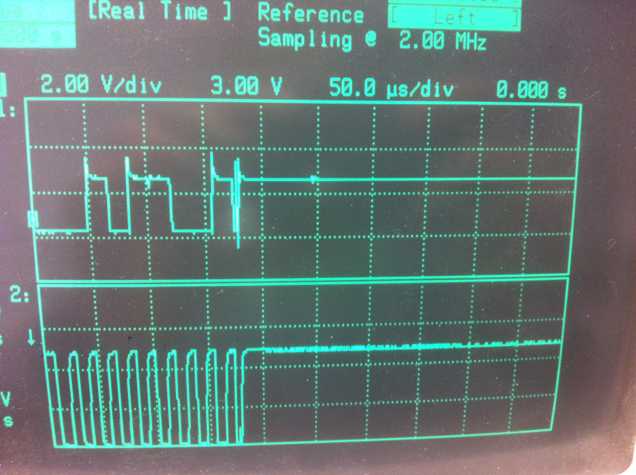

Betreibe einen ATMEGA168 der mit einem anderen Board über TWI/I2C
kommunizieren soll.
Frequenz ist 100kHz. Verwendet wird der interne OScillator von 8MHz.Pull
up Widerstände von 4k7.
Bekomme nun auch schon die ersten Daten aus der SDA und SCL Leitung
heraus.
Problem ist, dass ich unterschiedliche Spannungspegel bei der SDA und
SCL Leitung herausbekommen siehe Bild im Anhang.
Oben Daten
Unten Clock
Wisst ihr was das Problem ist, was kaputt sein könnte ?
Chip hab ich schon gewechselt, keine Veränderung.
LG
Lukas

Kann es sein, daß Du den Ausgangsport des AVR falsch konfiguriert hast?
Beim I2C/TWI muß SDA als Open-Collector arbeiten d.h. starke 0 und
schwache 1.
In Deinem Bild könnte es sein, daß der AVR eine starke 1 auf SDA legt
und der Slave eine starke 0 dagegen legt (Kurzschluß!), so daß sich eine
Spannung von ca. 2,5V einstellt.
Die Idee ist, daß alle an SDA angeschlossenen Treiber aktiv nur nach
Masse ziehen dürfen, aber nicht nach VCC. Durch den Pullup ergibt sich
ein High, wenn kein Treiber aktiv nach Masse zieht.

Da du den Controller schon gewechselt hast, würde ich mal die Schaltung
genau kontrollieren.
MfG Spess

Es muss aber dann eigentlich an der TWI Applikation liegen vom
Controller, denn ich habe mal einfach den TWI ausgeschaltet und die PINS
wo SDA und SCL sind high und low gesetzt und hab da dieselben
Spannungspegel!
LG Lukas

Meinst Du mit "dieselben Spannungspegel", daß sie in diesem Fall okay
sind? Oder dieselben falschen Spannungen wie in Deinem Oszi-Bild?
Kannst Du die Leitung auftrennen und nachmessen?
Zeig doch mal Deine Schaltung.

Lukas H. schrieb:
> Ist doch komisch oder wenn ich den TWI einschalte und er erzeugt mir
> solche SPannungspege und wenn ich ihn ausschalte ist alles in Ordnung.
Nicht unbedingt.
Wenn Du den TWI ausschaltest, wird kein Slave adressiert und damit wird
auch kein Slave aktiv SDA treiben.
Wenn Du TWI aktivierst und dieser einen Slave adressiert, dann will der
Slave antworten und treibt SDA. Falls gleichzeitig -warum auch immer-
irgendjemand eine starke '1' auf SDA legt, bekommst Du diese seltsamen
Pegel.
