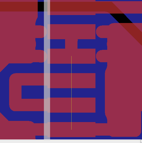

Ich habe jetzt mal meine Versuche die Pins per Leiterbahn anzuschließen
entfernt, jetzt sieht man am airwire, dass die Pins das gleiche
Potential haben. Hilft also wirklich nur Leiterbahnstückchen einfügen?
Gut, ist nicht viel Arbeit, aber unschön
Persönliche Seite #2912990
Eagle berechnet die Polygone aus übereinander liegenden, waagerechten
Linien. Diese verlaufen so lange, bis irgendetwas im Weg ist (Via,
Leiterbahn,...) und gehen dann weiter, wenn die Blockade aufgehoben ist.
Um die pads, die du da hast, ist ja noch ein Bereich von Kupfer
freizustellen. Wenn nun die Mitte der Linie vom Polygon neben der Mitte
des Pads liegt, kann durch diesen Versatz die Linie zu nah an den
Sperrbereich kommen und wird unterbrochen. Die Linie darüber kann
ebenfalls von dieser Begrenzung betroffen sein, sodass keine von beiden
bis an das Pad herangeführt wird. Dagegen hilft das Polygon oder das
Bauteil im Raster etwas zu verschieben, oder die Linienbreite zu ändern,
wobei natürlich die Möglichkeit besteht, dass es dann bei einem anderen
Bauteil nicht passt.
