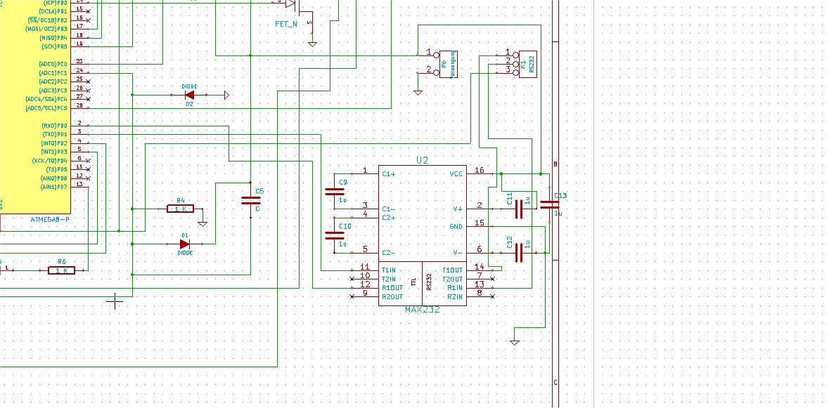

Hallo, ich habe ein kleines Problem und zwar kommt über die RS232
Schnittstelle nichts am vom atmega am PC an. Der Quelltext ist sehr
übersichtlich und sicherlich frei von Fehlern:
$regfile = "M8def.dat"
$crystal = 1000000
$hwstack = 100
$swstack = 100
$framesize = 100
$baud = 4800
Print "Hallo"
End
Ich vermute das es am Max232 liegt, der Schaltplan ist im Anhang. Die
generierte Spannung zwischen Pin 2 und 6 (V+ und V-) sollte doch bei
8-14 V liegen oder? Ich messe dort nur ca. 4,7 volt. Die Kondensatoren
sind 1uF Elkos,auf die Polung habe ich geachtet.
Danke für die Hilfe....

Ich kenne deine Schaltung nicht, aber wenn der Mega8 gesockelt ist, dann
nimm ihn heraus, mach zwischen den Pin2 und 3 eine Brücke. Dann schreib
was in deinem Terminal. Es muss als Echo zurück kommen.
Wenn das nicht funktioniert dann eine Brücke an deinem RS232 Stecker.
Dann weist du ob dein PC funktioniert.
Besser als Elko sind normale Kondensatoren, meist genügen schon 100n.
Es könnten aber auch RxD und TxD auf der RS232-Seite vertauscht sein,
sodass der TxD gegen den TxD des PC arbeitet. Oder direkt ein
Kurzschluss bei TxD. (Allerdings habe ich in diesen Fällen die Spannung
noch nicht gemessen, es ist also nur eine Theorie).
Die Größe des benötigten Kondensators hängt übrigens vom MX232-Typ ab.
Es gibt (oder gab?) auch welche, die 10µF brauchen.
Gruß Dietrich
