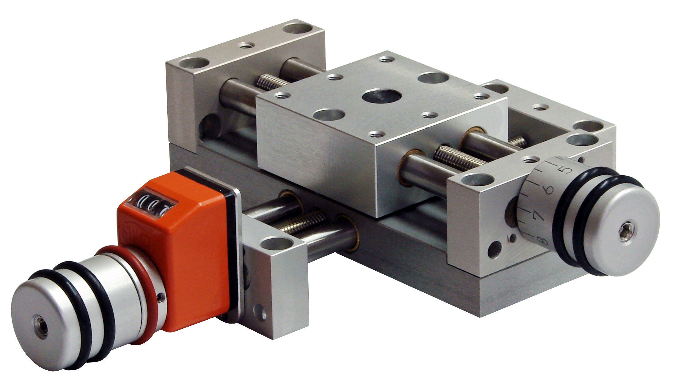

(Firma: Huddel und Brassel Ltd.) Persönliche Seite #2917963
www.mm-engineering-shop.com, T.Schuler schrieb:
> Vielleicht helfen unsere Produkte weiter.
Vorschlaege sind ja immer ganz schoen, aber 400.- fuer die paar mm
Fahrweg, was soll man damit ?
Dann doch lieber so ein billig Proxxon Ding, da passt zumindest mal eine
knappe Eurokarte drauf und kostet weniger als 1/3. Ganz Faule koennen da
noch Schrittmotore dran fummeln.
Ich weiss, das ist Billigkram, aber fuer SMD reicht das allemale.
