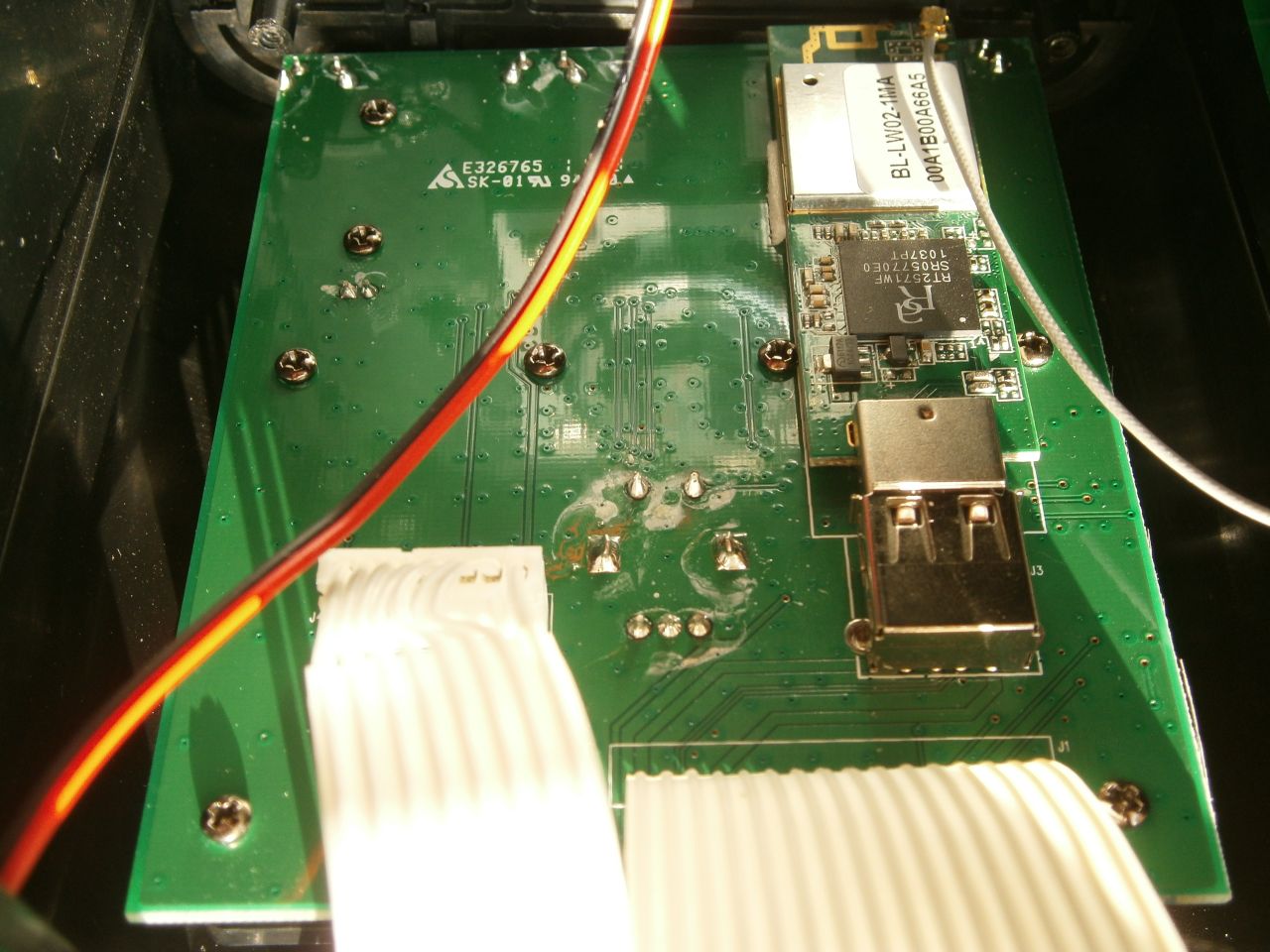

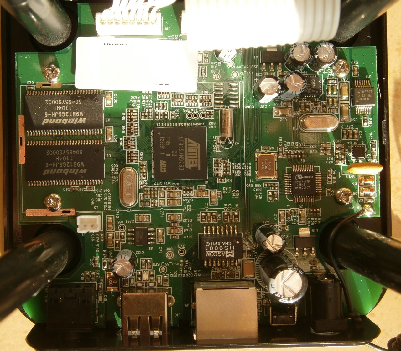

Ich konnte es nicht lassen und habe den Schraubendreher geholt...
Es gibt eine Hauptplatine und die Bedienplatine mit Display und USB
Wlan. Wie auf den einen Foto zu erkennen, könnte man durch den Pigtail
auch eine externe Antenne anschließen.

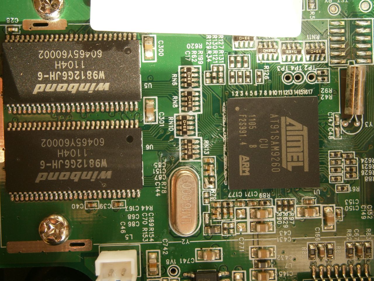

Das Board ist wohl doch ein anderes, wie von mir vermutet. Es werkelt
ein AT91SAM9260 ~200MHz.

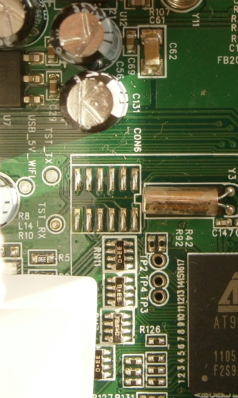

Ein UART ist scheinbar nicht bestückt. Hier gibt es Lötpunkte die mit
TX/RX beschriftet sind, aber laut Auge auf den nicht bestückten IC
gehen. Vermutlich ein MAX232. Neben der CPU gibt es aber noch Lötpunkte
TP2/TP3/TP3 vielleicht gibt es hier noch 232 mit TTL Level.
Kein IC, ein Steckverbinder ("CON6"), und ein MAX232 braucht einerseits
noch seine externen Kondensatoren und hat andererseits mehr als 12 Pins.
Daß Deine Bilder "Detail" und "Main-oben" praktisch identisch sind, ist
das gewollt?

von Dirk S. (bigdee)
War natürlich etwas schiefgegangen.
Hier noch einmal das Bild von der gesamten Platine.
