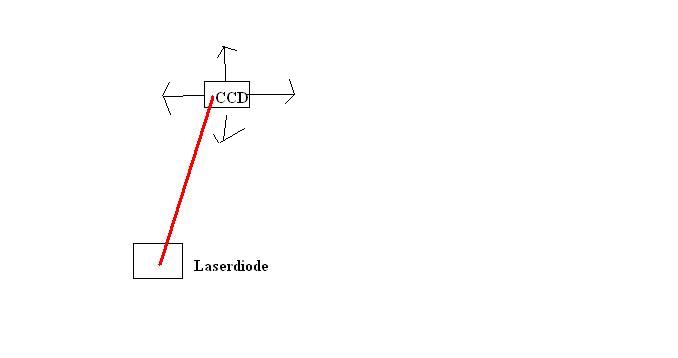

ich habe auf einem beweglichen Teil einen CCD Array. Ein Laser bestrahlt
das CCD Array.  Mit Hilfe des Lasers will ich die Position auf dem CCD
Array erfassen(siehe Anhang). Ich messe also nicht die Entfernung,
sondern die horizontale und vertikale Verschiebung.
Mein Problem ist, dass die Zylinderlinsen immer noch zu einem relativ
dicken Laserstrahl führen. Von einem Freund habe ich erfahren, dass man
mit sowas wohl trotzdem noch Subpixel genau werden kann (also einige
Mikrometer). Habt ihr sowas schon mal gemacht? Worauf muss ich achten.
Gibt es ein gutes Buch zur Lasermessung.
Man rechnet wohl den Schwerpunkt von dem Laser aus, dass wird ziemlich
gut.
Was sagt ihr?
Beste Grüße
André

Ist doch sogar gut, wenn Dein Laser mehrere Pixel trifft - wenn er
keinen trifft wär's schlechter. Auf Deinem CCD "siehst" Du also einen
Kreis.
Jetzt misst / rechnest Du in X- und Y-Richtung jeweils den Mittelwert
von den Rändern, also da, wo es gerade noch leuchtet, und Du hast die
Kreismitte.
> Kreismitte.
Naja, ein bisschen mehr Mühe sollte man sich mit der Software schon
geben. Man sollte eine Kurve über die Helligkeit der beleuchteten
Pixel machenund von dieser das Zentrum errechnen. So erreicht man
eine höhere Auflösung als den Pixelabstand. Man sollte aber nicht
vergessen, das Auflösung und Genauigkeit zwei verschiedene Paar
Schuhe sind.
Gruss
Harald
> Kreismitte.
ne, man sucht im Bild den Hellen Fleck und summiert die X- und
Y-Koordinaten aller Pixel des Flecks und teilt durch die Anzahl der
Pixel.
Dann hat man den Schwerpunkt subpixelgenau.
Zusätzlich könnte man jede Koordinate auch noch mit dem Helligkeitswert
gewichten.
Meist reicht aber der ungewichtete Schwerpunkt.
