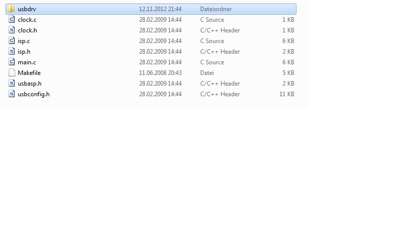

ich möchte die Firmaware vom fischl USBasp auf einen neuen Chip spielen.
Ich besitze ein funktionierenden USBasp. Wenn ich nun die Files (.h und
.c) von der Firmware mit AVR Studio lade und eine hex daraus mache und
auf den neuen Chip schicke funktioniert das soweit.
Allerdings wenn ich den dann in den USBasp setzte wird der USBasp nicht
mehr erkannt.
Ich habe die Vermutung das beim erstellen des hex Datei etwas schief
geht. Ich habe via makefile schonmal was über Linux gehext, das über AVR
Studio mache ich das erste mal.
Ich erstelle ein Projekt, wähle meinen Chips aus, lade die Dateien (.c
und .h) drücke F7 und fertig ist die hex Datei? Wo liegt da mein Fehler?
Für einen Tipp wäre ich dankbar, ... Grüße

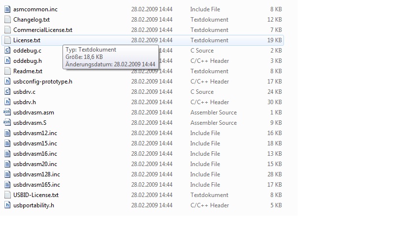

Gast #2913964
wenn ein Unterordner enthalten ist, wie gehen ich da vor?
Ich habe der Ordner in Solution Explorer angelegt und meine Files
geladen, dann kompiliert ==> dann hat er gemeckert das was fehlt...
Wenn ich den Ordner nicht anlege und die Dateien des Unterordners direkt
mit meinen anderen Files im Solution Explorer lade geht es zu
kompilieren ohne Fehler, nur wird der USBasp noch nicht erkannt, also
mache ich noch einen Fehler?
#2913993
das mit den Unterordnern/Ordner ist so eine Sache. Man kann mit Add
keinen Ordner hin zu fügen. Am besten erzeugst du deinen Unterordner mit
Add -> neuen Ordner, Ordner darf aber nicht vorhanden sein. Dann gehst
du in den neuen Ordner und fügst wieder mit Make deine Files ein, die
können auch von irgendwo her geladen werden.
Sehr umständlich.. aber es funktioniert.
