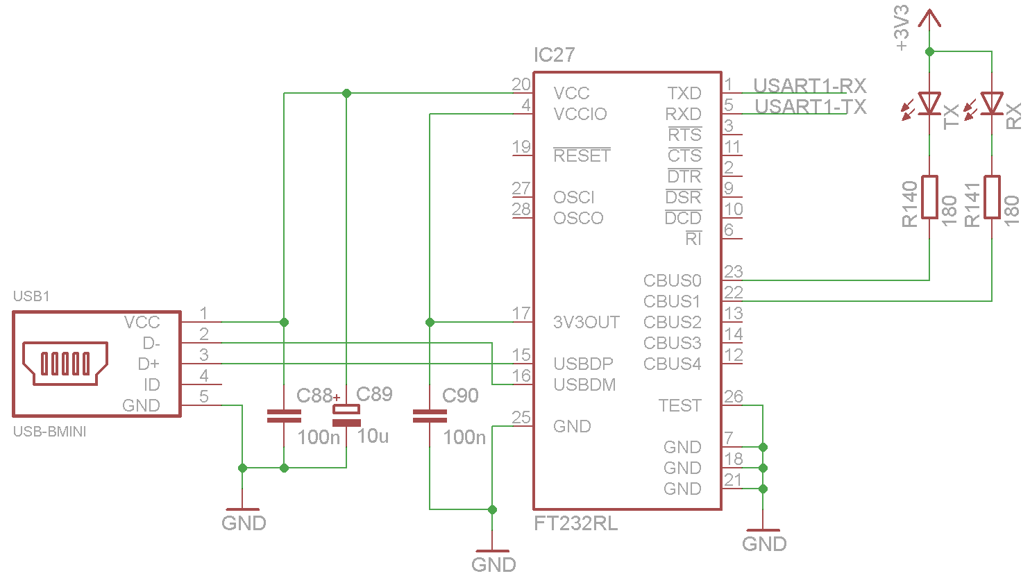

Hallo Leute,
ich habe wie im Schaltplan zu sehen einen FT232R als USB zu UART
verwendet.
Der Chip soll vom USB Bus versorgt werden, so das ich den Rest der
Schaltung auch an/aus machen kann ohne das ich im Windows den COM-Port
verliere. Ansonsten wird der Rest der Schaltung extern versorgt (3,3V
Level).
Leider tut sich beim Anschluss des USB-Kabels einfach gar nichts. Kein
Meldung von Windows, nichts. Auch nicht an einem anderen USB-Port oder
mit einem anderen Kabel.
Messungen haben gezeigt das am Chip eine Spannung von 5V anliegt. Am
3,3V Ausgang liegen ~3,5V an. Kurzschlüsse konnte ich auch keine messen.
Hab ich da ein grundlegendes Schaltungsproblem oder einfach mal einen
kaputten FT232R?
Grüße
Andre

Sollte so eigentlich funktionieren. Beschalte doch testhalber mal #RESET
und schau Dir mal mit einem Oszi die 3V3 an. 3,5V sind eigentlich zu
viel.
Ich hatte da schon mal 600mV Ripple im Mhz Bereich warum auch immer.
Hab dann statt der 100n 10µ (Kerko) drangemacht und es ging.
Die 4 und 5 am USB sind auch real so beschaltet?
Stefan
OP #2914091
Die RESET Beschaltung ist im Datenblatt auch irgendwie nicht eindeutig.
Mal ist da der Spannungsteiler dran, mal nicht.
Schonmal danke für die Tipps, ich werde mir die 3V3 morgen mal am Oszi
anschauen.
4 und 5 sind so beschaltet, worauf willst du hinaus? (=
#2914157
> kaputten FT232R?
Ich habe die Dinger bisher als recht robust erlebt. Wenn es wirklich
keine Abweichung zwischen Schaltung und Schaltplan gibt, waren solche
Funktionsstörungen bei mir immer auf Löt-/Kontaktprobleme des
SSOP-28-Gehäuses zurückzuführen.
Thomas

OP #2914485
Okay sorry Leute hab das Problem grad gelöst.
Es war doch ein Kurzschluss, und zwar zwsichen VCC und D-. Beim der
Mini-SMT Buchse war der quasi nicht zu sehen, aber doch zu messen.
Ironischerweise habe ich vorher den Kondensator an 3V3 getauscht, dann
den FT232R selbst und hab dann den Kurzschluss entdeckt; danke Murphy!
