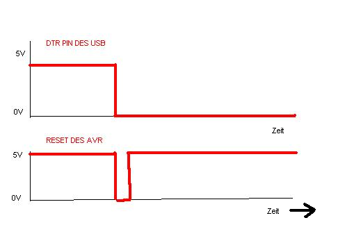

Also nur der 100nF vom DTR in Reihe zum reset Pin des AVR ...geht nicht.
Der AVR Reset Pin ist ja mit einem 10K als pullup belegt ist, natürlich
auch mit einem 100nF gegen GND.
Ich habe kurz eine Skitzze gemalt vielleicht erläutert das die Umstände
besser
Gast #2914462
Achja der untere verlauf der Spannung am reset Pin in Abhängiogkeit des
oberen entstehen. Mit Low auf dem DTR soll der Rest kurz auf Low gezogen
werden.
vielleicht drück ich mich auch nur zu kompliziert aus.
Peter

Die Anschaltung des DTR habe ich in meinem Versuch so wie in deiner
Skitze ausgeführt (ohne 1k) leider ging es nicht, hatte allerdings ca.
20cm fliegende Leitung dazwischen.
Peter
PS: in meinem Bild ist der Spannungsverlauf am DTR zusehen und ich
möchte gerne daraus das untere Bild erreichen deshalb auch die gleiche
Zeitschiene
