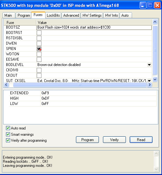

Nun habe ich im M-File statt dem Mega8 einen Mega168 eingetragen, da
später alles darauf laufen soll und den Prozessor getauscht. Mega168
entsprechend die Fusebits gesetzt, dass er mit 8Mhz Quarz läuft, CDIV
Fuse nicht aktiv.
Leider initialisiert das Display dort nicht mehr. Habe auch den internen
Oszi (8Mhz CDIV nicht aktiv) erfolglos versucht. Rückgbau auf Mega8 und

Gast #2914972
Hallo Sam,
meinst du die SPIEN fuse?
Diese kann ich mit meinem normalen ISP nicht verändern.
War auch so von Werk, der Chip war gestern noch jungfräulich...
Gast #2915007
Ok, habe nämlich gerade das Datenblatt danach abgesucht und auch nichts
gefunden. Ebenso wir mir ja keine Fuse angezeigt.
Das Problem ist aber dennoch ungelöst :-(
