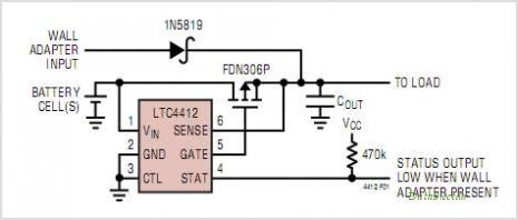

Übrigens hab ich gerade mal nach der Netz/Akku Umschaltung gesucht. Ich
habe es mit einem LTC4412 gelöst und die Schaltung (nur mit einem
anderen MOSFET [FQD17P06TF]) aus dem Datasheet aufgebaut, welche auch
super funktioniert.
Gruß Steffen

Der LTC4412 sieht ganz interessant aus, thx für den Hinweis.
