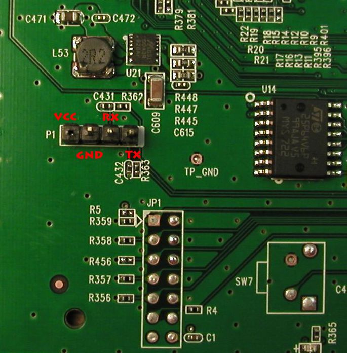

Ich habe ein Problem mit der Pin Belegung TX RX und GND

Tplink-wr1043nd
Pin1 3.25V
Pin2 0V
pin3 0V
Pin4 3.00V
Was ich gemacht habe:
DKU-5 Kabel
>GND Schwarz auf PIN 2
>Weiss (TX) Denke ich auf PIN4

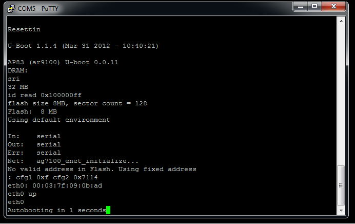

Ich erhalte so zugriff auf die Daten sie werden in putty angezeigt.
Aber leider kann ich nicht senden. (Befehle eingeben)
Welches Kabel ist das RX oder TX hm?

Ich habe was im Internet gefunden
Adapter <-> TL-WR1043ND (P1)
3.3V
GND <-> GND
RX <-> TX
TX <-> RX
5V
Wer kann mit da weiter Helfen?
