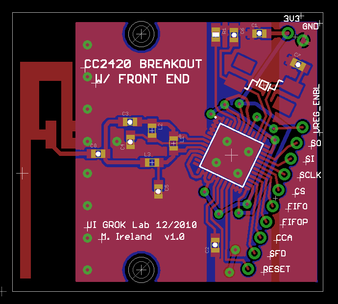

ich habe eine frage zum ZigBee TransCeiver Chip CC2420 oder ähnlichen
bzw. der Anpassungsschaltung für die Antenne.
An welcher Stelle der Schaltung / BalUn habe ich die 50 Ohm? Direkt nach
dem letzten Kondensator?
Wozu dient der BalUn? Impedanzanpassung auf 50 Ohm? Welche Impedanz ist
es vorher? Wie sieht das Signal vorher aus? Rechteck? Wie sieht es nach
der "Wandlung" aus?
Danke Leute.

Moderator Persönliche Seite
Absoluter Beginner schrieb:
> Brauche dringend eure Hilfe! ;(
Naja, zur Englisch-Nachhilfe solltest du dich wohl an die VHS wenden,
das können wir schlecht tun.
Ansonsten ist "Balun" ein Begriff, nach dem du gugeln kannst und den
du bei Wikipedia erklärt bekommst.  Dort wirst du in erster Linie
die transformatorisch aufgebaute Variante finden (die technisch
einfacher zu verstehen ist).
Ein Balun aus LC-Elementen (wie hier) funktioniert genau genommen nur
für eine Frequenz.  In der Praxis sind die benutzten Frequenzbänder
aber nicht so breit, sodass man solch eine Schaltung erfolgreich
benutzen kann.  All die kleinen Balun-Fertigbauteile, die man bei den
gängigen Herstellern (MuRata, Würth, Johanson) so findet, sind intern
ähnlich aufgebaut.
Ja, die 50 Ω sollten hinter dem Auskoppelkondensator "anliegen".
Allerdings finde ich die Masseführung der gezeigten Schaltung nicht
wirklich ausreichend, ich würde da deutlich mehr Vias setzen, auch
und gerade im Balun-Bereich.  1 mm Leiterbahn hat etwa 1 nH an
Induktivität, was bei 2,4 GHz einer Impedanz von 15 Ω entspricht!
Auch würde ich versuchen, die Balunschaltung auf minimaler Fläche
zu realisieren, aber das ist eher ein "Bauchgefühl".
