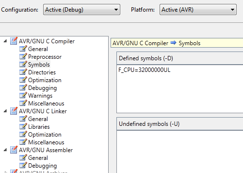

ich hab bei mir im AVR Studio5 wohl irgendwo was verstellt, als ich ein
fremden Quellcode aus den AVR Studio4 importiert habe.
Ich bekomme es nicht mehr hin den Takt der CPU zu definieren.
Normalerweise mache ich das mit: #define F_CPU xxxxxxxx
Jetzt wird das aber scheinbar nicht mehr angenommen, wenn ich z.B. eine
LED _delay_ms mit blinken lassen will, ist es völlig egal was ich bei
#define F_CPU eintrage. Dafür wird jetzt jeder Controller den ich
programmiere auf die Frequenz von dem fremden Code eingestellt
(ca.14Mhz).
Weiß jemand was ich da verstellt habe?

mach mal ein neues Projekt auf. Da sind eigentlich alle Einträge weg.
Setze in Symbols die Einträge neu. Sollte es dann wieder nicht
funktionieren ist etwas gröberes passiert und fordert dich zum Handeln
auf.
Fazit: Installiere Atmel-Studio6 und alles funktioniert.

Alles klar, ich hab jetzt das Studio6 installiert, und damit
funktioniert alles wieder :)
Komisch das es das 5er zerlegt hat, da hat auch keine Neuinstallation
mehr geholfen.
