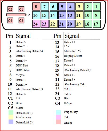

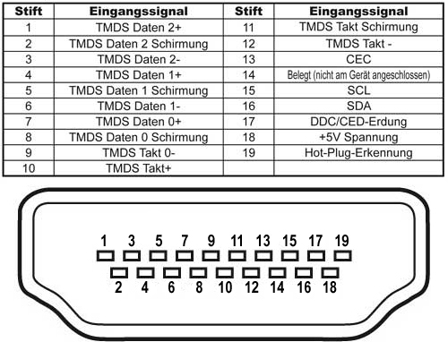

Im Anhang habe ich mal für euch die HDMI und DVI Belegung angehängt.
Ihr seht ja das es bei beiden Anschlusstypen immer Daten (TMDS) +und-
gibt, wie bei meinem Display auch, und auch andere Pins sind Ähnlich.
Jetzt ist meine Frage, ist es möglich mein Display mittels Selbstbau
(Passiv-)Adapter über (vorzugsweise) HDMI oder DVI laufen zu lassen?
Und wie kann ich dann am Besten meine Grafikkarte vor Defekte schützen?
MFG Der Bauer

Nein, das ist mit einem "Passiv"-Adapter vollkommen unmöglich, da die
transportierten Inhalte nicht kompatibel sind.
Allerdings wurde hier bereits ein Selbstbau eines
HDMI-zu-RGBTTL-Konverters beschrieben, der nur noch mit LVDS-Treibern
ausgestattet werden muss, um Dein Display ansteuern zu können.
http://www.harbaum.org/till/dvi2par/index.shtml
