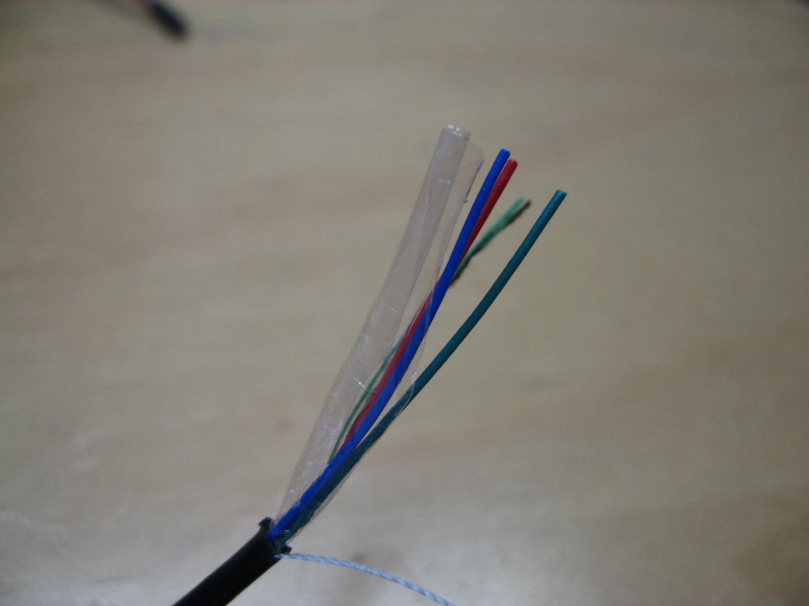

Hallo Leute,
ich habe ein dreiadriges Kabel(Aussendurchmesser 2,8mm) das ich
abisolieren möchte. Dummerweise sind die Adern in einer Folie
umwickelt(siehe Bild) und es ist recht mühsam, diese abzubekommen. Gibt
es ein Werkzeug, mit dem man in einem Arbeitsschritt sowohl den
Kabelmantel als auch die Folie abkriegt? Ich habe es mit der Knipex VDE
0302193 Abisolierzange probiert, aber da beschädige ich immer die Ader.
Danke
Patrik

Hallo Patrik,
> ...ist recht mühsam, diese abzubekommen...
das mit dem mühsam ist so ne Sache... Ist halt relativ.
Ein wirklich universelles Werkzeug kenne ich nicht dafür.
Ich nehme entweder ein Seitenschneider und knipse ein Stück am Ende der
Folie (also bevor sie in der Isolierung verschwindet) herein und dann
lässt sich die Folie leicht von dem Schnitt aus um das Leitungsbündel
abziehen, oder ein STUMPFES (Cutter-)Messer mit dem ich einmal leicht um
die Folie herumritze, dann lässt sich die Folie auch leicht um das
Leitungsbündel abziehen...

Gast #2916523
> Ich habe es mit der Knipex VDE 0302193 Abisolierzange probiert
Öhhmmm ... dir ist schon klar das man die nur für einzelne Adern
verwendet ?!
Kabelmesser mit einstellschraube benutz man da wohl eher.
Aber ich denke dann wirst du auch die Adern verletzen. Da gibt es wohl
keine Lösung für. Die Folie wirst du höchstens leicht geritzt kriegen
und kannst sie dann mit einer Handbewegung abreißen.
#2921974
Mit einem scharfen Messer geht das am besten ;)
Tip aus jahrelanger Praxis.
Man darf nur nicht zu stark mit dem Messer drücken, dann verletzt man
die Adern auch nicht. Ein stumpfes Messer ist deswegen schlecht, da man
dann wieder extrem viel mehr druck ausüben muss.
Gast #2922011
Ich nehme zum abmanteln nur noch so eine spezielle Rasierklinge welche
auf einer Seite eine Schutzverkleidung für die Finger hat.Dazu eine
Klemmlupe ins Auge und los geht es.Der Kabelmantel wird vor dem
einschneiden an der Schnittstelle stark geknickt ,so dass durch die
mech.Vorspannung der Schnitt rundherum durchreißt ohne dass man ganz
durch schneiden muß.Es passiert sehr selten ,dass ich dabei eine Ader
anschneide.Etwas Übung dabei ist allerdings notwendig.Ein gutes Messer
sollte auch gehen ,die Klinge ist aber handlicher.
