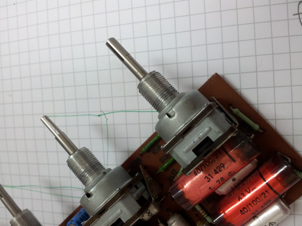

Hallo, ich suche das Poti wie auf dem Foto nur in neu. Potiachse 4mm geschlitzt und 20mm lang. Potigewinde 9mm Durchmesser (denke mal Feingewinde)und Länge ca.12mm. Wert 4,7KOhm log

Hallo, ich suche das Poti wie auf dem Foto nur in neu. Potiachse 4mm geschlitzt und 20mm lang. Potigewinde 9mm Durchmesser (denke mal Feingewinde)und Länge ca.12mm. Wert 4,7KOhm log Hallo! Das ist ein DDR-Poti und somit nur noch aus Altbeständen zu haben. Das Gewinde ist 10 mm Feingewinde (0,5 mm glaub ich) - findet man heute noch.

Ist ein DDR-Doppelpot mit 2x 4,7K. Die habe ich gebraucht auch da, aber nur mit 2x100K, lin :( Wenn ich das richtig sehe ist das aber eine Stereopoti oder es hat zusätzlich einen Schalter. Edit: Bernd war schneller :-)
#2916386
Ja das ist ein Tandempoti. Ich benötige aber nur ein mono log 1x 47kOhm

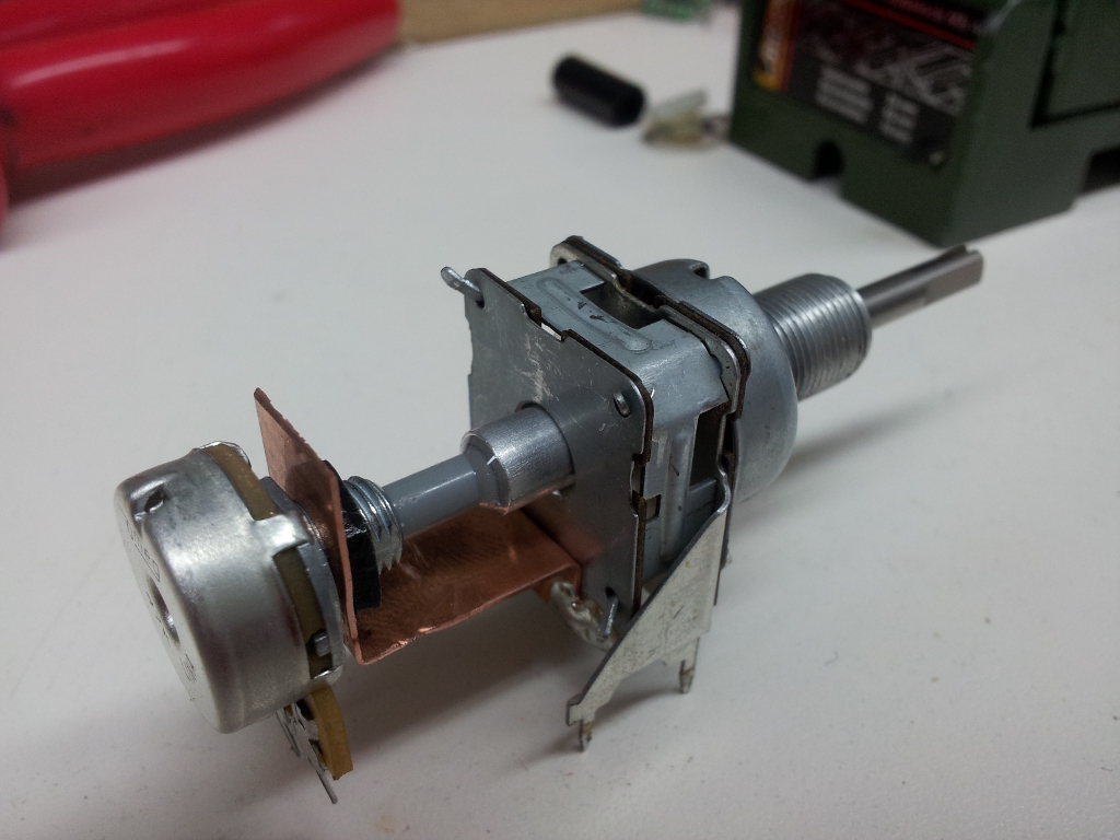

So hab das mal Umgebaut das Poti Mir wäre es aber lieber, wenn ich was passendes hätte.

Das du ein dreifach-Poti suchst, hast du aber nicht gesagt! Stereo wäre hier: http://www.reichelt.de/4mm-Potis-stereo/PO4S-LOG-4-7K/3/index.html?;ACTION=3;LA=2;ARTICLE=88308;GROUPID=3134;artnr=PO4S-LOG+4%2C7K;SID=11TiLNtn8AAAIAAC25JCUd0dd0bc9949cb24ab858c63c4a1aac46
#2917316
Michael_ schrieb: > Das du ein dreifach-Poti suchst, hast du aber nicht gesagt! > Stereo wäre hier: Das jetzt nicht dein Ernst. Klatsch das hat eingeschalgen.
#2917353
Entschuldige, dein Konstrukt übersteigt mein Vorstellungsvermögen!
#2917403
Warum denn ich habe das alte Poti zerlegt so..die Mechanik des alten Poti bleibt und somit passt das alte zerlegte Poti doch weiterhien.(Von den Abmaßen) Ich habe nun an das alte Poti hinten drann das neue gehängt weiter nix. Und das ist das Foto. Äh, und weshalb soll dieses Poti bei angepasster Achsform keine bessere Alternative als das merkwürdige Konstrukt abgeben? --> http://www.reichelt.de/4mm-Potis-stereo/PO4S-LOG-4-7K/3//index.html?ACTION=3&GROUPID=3134&ARTICLE=88308 Ausserdem vermisse ich irgendwie den Hinweis darauf, weshalb man aus 2-mach-1 gehen musste, wenn u.U. das Öffnen und Reinigen mit anschliessendem Zusammenbau auch ausgereicht hätte... Ich habe mir auch mit dem Austausch der Innereien beholfen, wenn der seltene Fall einer durchgeschliffenen Widerstandsbahn angetroffen wurde.
