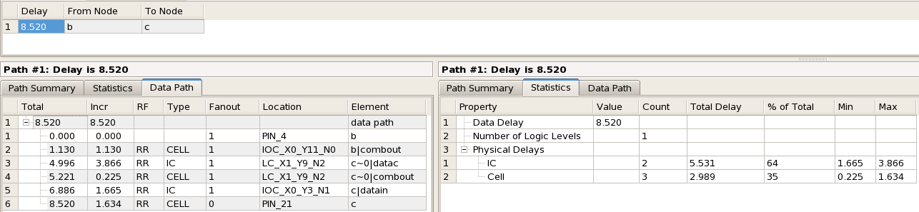

Nach P&R und dem Timing Analyer bekomme ich von Pfad b => c folgendes
Bild.
Leider weiß ich nun nicht, wie ich die Angaben richtig interpretiere. So
eine schöne Aufschlüsselung von PADs ubnd Logik finde ich leider nicht.
Für ein einfaches AND-Gatter sind das ganz schön viele ns und die
einzige Angabe die dazu passt wären in Zeile 4 die 0,225ns - aber ob das
die Antwort auf meine Frage ist?
Und was genau geben IC und CELL an?
Vielen Dank!
Chris
Es geht so:
0       1634ns              1,665ns     225ps   3,866ns     1,113ns
Pad --> Eingangstreiber --> Routing --> LUT --> Routing --> Ausgangstreiber -- Pad
Jetzt findest du die Zeiten wieder. Und auch hier wird recht viel Zeit
im Routing verplempert...
IC   = Interconnect, Routing
CELL = irgendeine fertige Zelle (IO-Treiber, LUT, ...)

Alles klar!
Vielen, vielen Dank!
Nun habe ich einen Anhaltspunkt und kann weiter arbeiten. Sind also
erstmal nur die addierten CELL Werte (ohne die IN/OUT Buffer)
interessant. Das ROUTING kommt dann später.
