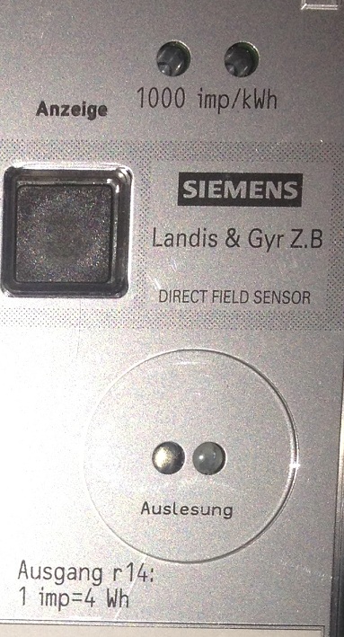

hallo Forum,
ich habe einen Stromzähler von Landis&Gyr (ZMB120). Diesen möchte ich
gerne auslesen und die Daten dann weiter zB mit Volkszähler System
auswerten. Anbei habe ich ein Bild des Auslesebereichs angehängt.
Hat schon mal jemand versucht so einen Zähler per Infrarot auszulesen?
Kennt ihr ev die Specs dazu?
lg
/alex
OP #2916614
hi Jörg,
danke für die schnelle Antwort!
Die Beiträge schauen nach einfachem und genormten Schittstellen aus. Ich
habe mir einen IR Lesekopf von Volkszähler.org bestellt, den Rasp habe
ich schon, werde am WE mal versuchen, Daten auszulesen...

Gast #3205088
Mit folgenden Settings in hterm klappt es perfekt:
Baud=300
Data=7
Stop=1
Parity=Even
Newline at CR+LF
Send on enter=CR-LF
Initialisierung mittels:
Also braucht es kein grosses lesen, suchen und probieren ;-)
Daniel
