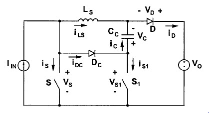

ich versuche gerade irgendwie anhand dieses Papers:
http://www.deltartp.com/dpel/dpelconferencepapers/HP99%20-%20PFC%20for%20servers.PDF
einen ZC-ZVS Snubber für einen 12V bis 24V Boost Converter, der
wiederrum als Regelglied für einen Royer Converter gedacht ist, zu
dimensionieren. Es geht um ein UV-Projekt. Vorab, ich weiß es gibt
Buck-Royer und sowas, vermutlich wäre es auch einfacher(ich kenne auch
sämtliche PDF's zu Buckroyers), aber ich möchte einen Boost als
Regelglied benutzen. Um vorab, derartige Vorschläge direkt
auszuschließen! Es mag zwar in manchen Augen nicht effizient aussehen,
aber es um den Bastlerinstinkt, ein Hobby! Nix wirtschaftliches oder
derartiges.
Allerdings werde ich nicht ganz schlau aus dem Paper und wie die ihren
ZC-ZVS Snubber für ihre Beispielapplikation auf den letzten Seiten
dimensioniert haben.
Kurz zu meinen Spezifikationen:
- Schaltfrequenz: 100kHz.
- Eingangsspannungsbereich: 7 - 12 V DC
- Ausgangsspannung bis max. 30V (Nominal 24V)
- CCM Betrieb
- Ausgangstrom bis 2..2,5A.
Konfiguration der Boost - Hauptkomponenten:
- Boost Drossel: 250uH
- Mosfets: IRFB4115 ( 150V, 105A )
- Dioden: MBR10200
- Ausgangskondensator: 100uF DC-LINK (Wima)
Nun habe ich versucht die entsprechenden Größen für die Snubber
Induktivität, sowie Clamp Kapazität zu dimensionieren. Allerdings bin
ich mir nicht 100% Sicher, ob das so passt.
Zuerst habe ich versucht den Snubber-L zu berechnen, anhand folgender
Formel:
Ls = (d_t * U_aus) / I_boostdiode
Damit komm ich auf ca. 22uH für den Snubber-L.
Danach habe ich den Clamp-C berechnet, anhand dieser Formel:
Cc = D² / ( 2  Ls  f² )
Damit komm ich auf gewählte 680nF.
Nun gibt es in dem Paper, noch eine "Kondition" für ZCS, die dort wie
folgt festgelegt ist:
1 / C_switch2_out * sqrt( L_s * (C_switch2_out + C_clamp_diode) ) <
(U_aus * U_c) / I_eingang
Allerdings müsst ich dem "Auxilary" Schalter einen ca. 1nF großen
Kondensator parallelschalten damit diese Bedingung erfüllt wird.
Ich bitte nur darum mir zu sagen, ob ich mich auf dem Holzweg oder nicht
befinde.
Recht herzlichen Dank!
Gruß Interior.

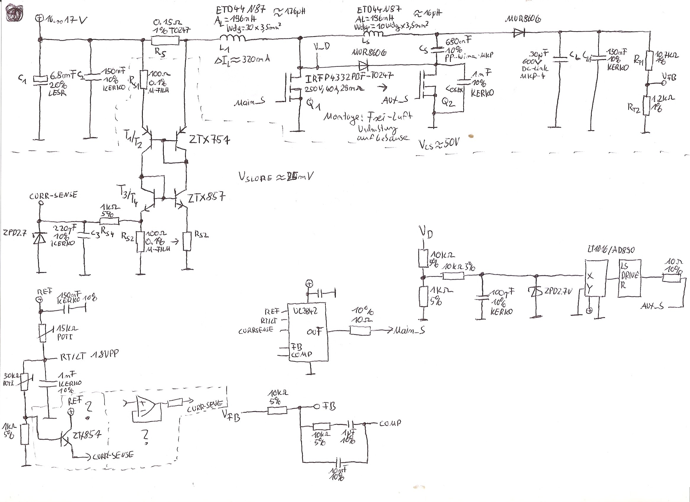

ich habe lange gerätselt und erstmal versucht verschiedene Dinge zu
simulieren und mal eine Testplatine aufgebaut. Simulativ hab ich das
Ding wie ich es aufgezeichnet "mehr" oder "weniger" zum Laufen gebracht.
In Multisim 12. Auch wenn mich die Findung eines Current Mode Controller
Models sämtliche Nerven gekostet hat.
Kurze Story, erst wollte ich das mit dem TL494 simulieren, habe auch ein
Modell gefunden, auch wenn es wie eine Schatzsuche war. Diesen zum
laufen zu bringen habe ich allerdings nicht geschafft. Weil mein
Multisim dass nicht begreift. Dort habe ich sehr viele Error Amp
Beschaltungen getestet, welche aber entweder nicht funktioniert haben
oder als Hysterese Regler fungierten, was nicht akzeptabel ist.
Natürlich mit Boost CCM Regelstrecke versteht sich(die normale Version).
Dann habe ich nach den neueren SG Reglern gesucht, aber nicht wirklich
fündig geworden. Dann habe ich per Zufall ein Modell des UC3842 in die
Finger bekommen, der funktioniert soweit ganz gut, auch die Error Amp
Beschaltungen funktionieren im gewissen Rahmen. Allerdings ist das
Modell nicht sehr stabil. Aber unter bestimmten Vorraussetzungen
funktioniert der innerhalb seiner Spezifikation. Mit dem habe ich
testweise meine angehängte Schaltung simuliert. Das funktionierte zu
meinem Erstaunen ziemlich gut. Wirkungsgrad kann sich sehen lassen.
Praktisch habe ich auch ein Testboard mit dem TL494 aufgebaut, welches
aber nicht korrekt funktioniert hat :-O. Meine Haupttransistoren
erlitten einen Überspannungspeak ;) Deshalb auch aktuell die 250V Typen.
Nun zu meiner aktuellen Geschichte, dort ergeben sich 2 prägnante
Fragen:
Der untere Teil rund um die Oszillator Sektion, geht es um die Slope
Kompensation( die wie ich hörte wichtig für CCM ist ). Und zwar benötige
ich ca. 25mVpp auf meinem CURR-Sense Pfad. Die Frage ist, kann ich das
mittels Spannungsteiler auf einen Emitterfolger geben, oder sollte ich
einen extra Low Offset Voltage OPV als Spannungsfolger beschalten?
Jemand eine Idee? Brauch ich die Slope Kompensation überhaupt?
Die zweite Frage ist, um meinen Hilfstransistor (AUX_S) zu schalten,
nutze ich als Indikator die ansteigende Flanke des Haupttransistors (
V_DS ). Mit minimaler Zeitverzögerung, entsprechend der App Note, in
meinem ersten Beitrag. Kann ich das mittels Singly Supply Komparator so
machen? Das Signal wird dann von nem Low Side Driver verstärkt. (LS
Driver wird wohl ein IR Produkt sein. ) Also ich greife per 10:1 Teiler
RC Glied & Zener V_DS und vergleiche gegen GND. Kann ich das so ohne
weiteres machen?
Nochmal kurz für alle Daten im Überblick:
- Eingang: 16-17V DC
- Ausgang: erstmal testweise 24V um zutesten ob das so läuft mit max.
5A.
- F Schalt = 100kHz. Duty Cycle ~ 35%
- Delta IL ~ 0.32A
- Boost L ~ 176uH
- Snubber L ~ 16uH
- Clamp C = 680nF
- Betrieb CCM
- Geregelt mit Current Mode Controller.
Wenn ihr mehr Daten benötigt, einfach fragen.
Ich danke euch vielmals!
Grüße Interior
