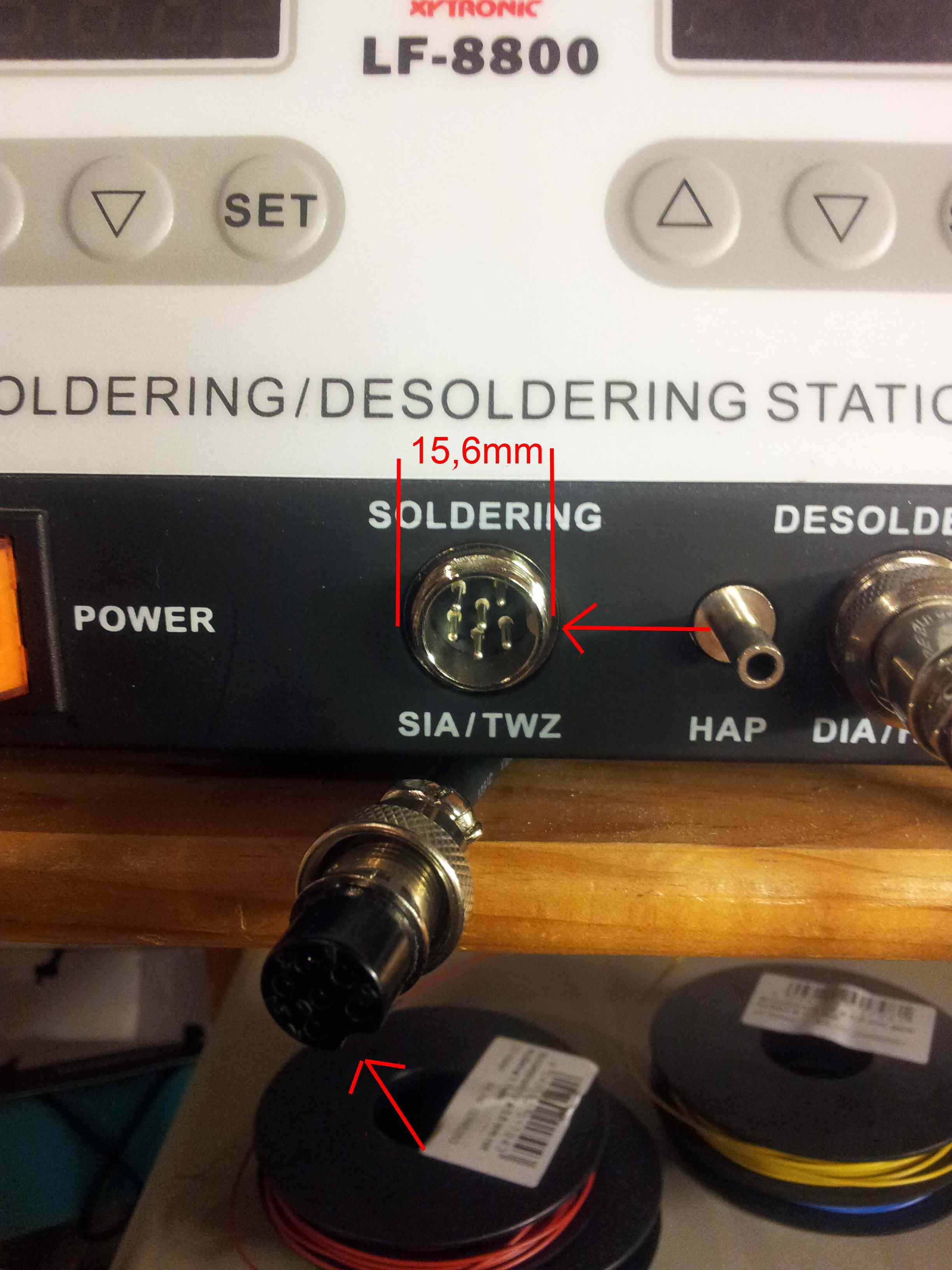

Wer kennt diese Steckverbindung (Xytronic Lötstation)
Gast #2917068
kennt jemand den an der Xytronic LF8800 kombinierten Löt/Entlötstation
verwendeten Steckverbindung? Hab ich bei den übliuchen verdächtigen
Webshops leider noch nicht finden können. Wäre klasse wenn jemand eine
Digikey/Farnell Bestellnummer für die verwendete Buchse für mich
hätte....
Es handelt sich um eine Buchse mit Außengewinde, D=15,6mm. Oben ist sie
abgeflacht, auf dem Bild bei genauem Hinsehen zu erkennen. Insgesamt 6
Pins. Seitlich ist eine Codierung angebracht, auf dem Bild rot makiert.
Das Gegenstück hat eine Überwurfmutter und eine entsprechende
Einkerbung, somit ist die Verbindung verpolungsicher.
Gruß, Lötstationumbauer
(Firma: Atelier Klippel) #2917090
Ja, das sind "Mikrofon-Stecker/Buchsen" die oft für Funkgeräte verwendet
werden.
Speziell für die gezeigte Verbindung passt diese Kupplung:
http://www.reichelt.de/Mikrofonverbinder-fuer-Funkgeraete/M-606/3//index.html?ACTION=3&GROUPID=5189&ARTICLE=11164&SHOW=1&START=0&OFFSET=500&;
Der passende Einbaustecker für das Gerät:
http://www.reichelt.de/Mikrofonverbinder-fuer-Funkgeraete/B-606/3//index.html?ACTION=3&GROUPID=5189&ARTICLE=4548&SHOW=1&START=0&OFFSET=500&;
Und der Stecker als Kabelversion, wenn man z.B. eine Verlängerung bauen
will:
http://www.reichelt.de/Mikrofonverbinder-fuer-Funkgeraete/S-606/3//index.html?ACTION=3&GROUPID=5189&ARTICLE=15429&SHOW=1&START=0&OFFSET=500&;
Grüße,
Chris
Gast #2917098
Perfekt! Vielen Dank Euch beiden, das ging ja rasend schnell....
Die Reichelt Einbaubuchse passt wie die Faust aufs Auge ;-)
Dann kann ich meiner Lötstation demnächst einen weiteren Anschluss
verpassen und das lästige Umstecken beim Wechseln von Hohlkehle zum
Lötkolben mit dem Tweezer entfällt!
Gruß und gute Nacht,
Lötstationumbauer
