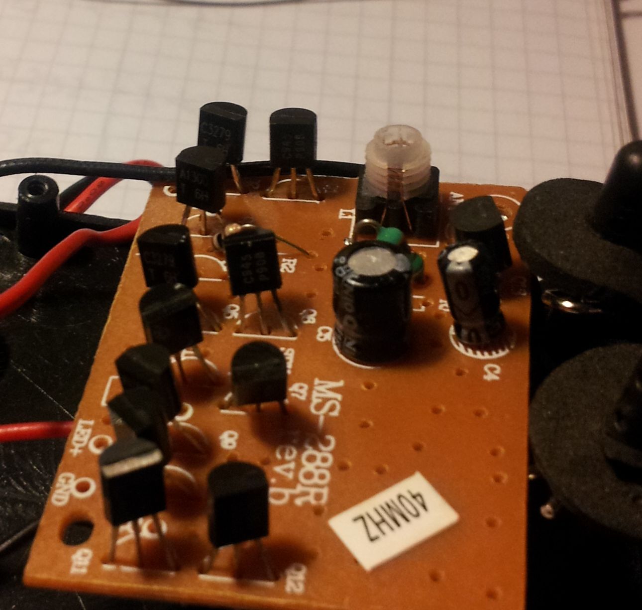

für ein Kinderspielzeug suche ich Ersatztransistoren für die H-Brücke...
(sind 6 Transistoren)
Folgendes steht drauf
A1300 -> PNP Reichelt:
http://www.reichelt.de/2SA-Transistoren/SA-1300/3//index.html?ACTION=3&GROUPID=2898&ARTICLE=15550&SHOW=1&START=0&OFFSET=500&;
C945 -> NPN Reichelt:
http://www.reichelt.de/2SC-Transistoren/SC-945/3//index.html?ACTION=3&GROUPID=2900&ARTICLE=26827&SHOW=1&START=0&OFFSET=500&;
C3279 -> NPN Reichelt -nix- Conrad -nix-
Passt das? ich vermute das der PNP kaputt ist weil es der einzige ist
der sich anders verhält beim Messen als sein "Bruder" auf der anderen
Seite der Brücke...
Kennt einer einen Ersatztypen für den C3279?
Gast #2917713
Danke schonmal, hat jmd noch einen Ersatz Typen für den A1300?
Den hat der lokale Dealer leider nicht da (nur den A1302), und wegen
0,60€ bei Reichelt bestellen ist doof :(
