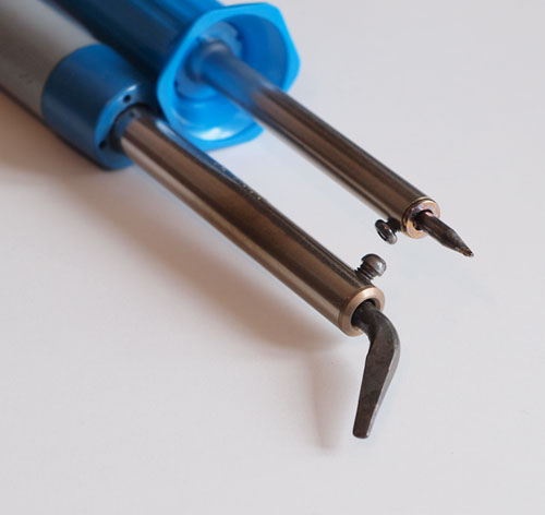

Ich versuche an meinem Asus Eee Pc (1201HA) strombuchse auszutauschen.
Aber irgendwie klappt es nicht.
Ich hab mir einen noname Lötkolben aus dem Baumarkt geholt (15 Watt,
dünne Spitze).
Anscheinend sind 15 Watt nicht genug. Das Lötzinn schmiltz einfach
nicht.
Hab max. 3-4 sec. drangehalten um das Mainboard nicht kaput zu machen.
Ich hab mir danach einen Ersa Lötkolben
(30 Watt mit breitere Spitze)  aus dem Inet bestellt.
(Das gleiche Problem)
Als Flussmittel hab ich:
http://www.ebay.de/itm/170867756720?ssPageName=STRK:MEWNX:IT&_trksid=p3984.m1439.l2649
benutzt.
Hat jemand so etwas schon gemacht?
Sind 30 Watt auch zu wenig.
Welchen Lötkolben (Station) soll ich nehmen?
Wieviel Watt muss es sein?
Welche Spitze?
Danke im voraus
von Michi B (Gast)
Hy,
3-4 sec. ist etwas kurz das Metallghäuse nimmt viel Wärme , die 30 Watt
sollten aber schon reichen.

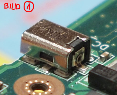

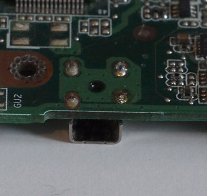

von Schmitz K. (warship)
Wie lange? (ungefähr) Ohne dass man was kaputt macht.
Wie auf dem Bild 1 zu sehen, sind drum herum ein Paar Teile gelötet.
von Gerhard W. (gerhard_w)
ich würd versuchen, das Gehäuse der Buchse mechanisch zu zerstören, z.B.
mit Dremel und Trennscheibe. Ziel wäre, viel Blech zu entfernen. Somit
würde Dir die Buchse nicht so viel Wärme entziehen, das Zinn würde
schneller flüssig und die Platine wird nicht so stark erwärmt.
Aber mit Vorsicht drangehen, einmal abgerutscht und der Schaden ist
groß.
Gerhard

von EGS (Gast)
Ich geh jetzt mal dvon aus, dass (anhand der Bilder ) der Metallschirm
mit 4 Lötpunkten an dem Masse-Layer der Platine hängt. Daher werden 30 W
nicht reichen. Die Masse-Layer schaffen es sogar 80 W mal richtig zu
fordern, je nach Platinengröße.
Mein Tip: Platine auf ca 50-60 G Grad im Ofen (ohne Umluft) 10-15 min
vorwärmen. Danach nochmal versuchen, denke dann könnten die 30W reichen.
Alternativ mit nem Heizluftfön (fordert schon Geschick) vorsichtig die
Buchse erwärmen bis das Zinn flüssig wird. ABER VORSICHT: Dadurch wird
die ganze Platine warm und es können andere Buchsen aus Plaste o.ä.
Sowie Bauteiel lose sein. Und wenn der Luftstrahl zu stark ist, fliegt
noch was weg :\

von Gerd E. (robberknight)
So dicke Masseflächen von Multilayer-Platinen können ganz schön
widerspenstig sein. Die Buchse hier ist ja ein Through-Hole-Modell. Es
muss also nicht nur das Lot flüssig werden, sondern auch aus dem Loch
rausgezogen werden bevor es wieder erstarrt. Nur Entlötlitze wird
vermutlich nicht reichen, das flüssige Lot muß mit Unterdruck aus dem
Loch gesaugt werden. Denke das meinte SniTi mit der Absaugung.
Es gibt dafür diese Hand-Entlötpumpen für ca. 10 EUR rum. Damit ist es
aber nicht möglich gleichzeitig zu heizen und abzusaugen. Also immer
schnell abwechseln. Kann ziemlich in Arbeit ausarten mit sowas. Wenn man
einmal ne richtige Entlötstation mit Unterdruck in der Hand hatte will
man diese Dinger nie wieder anfassen.
Vorheizen ist ne gute Idee, dennoch habe ich bei dem 30W Kolben arge
Bedenken ob das reicht.

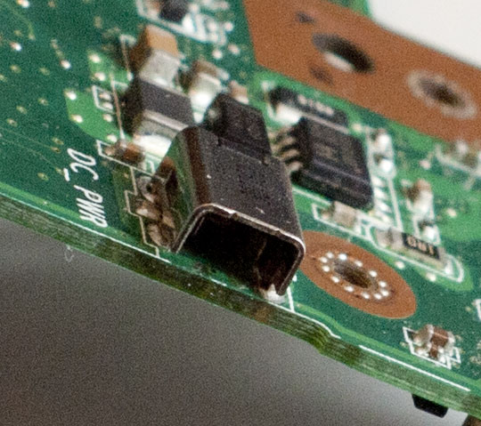

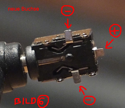

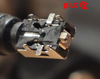

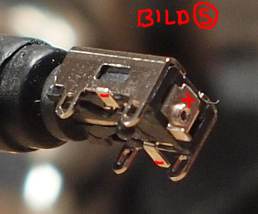

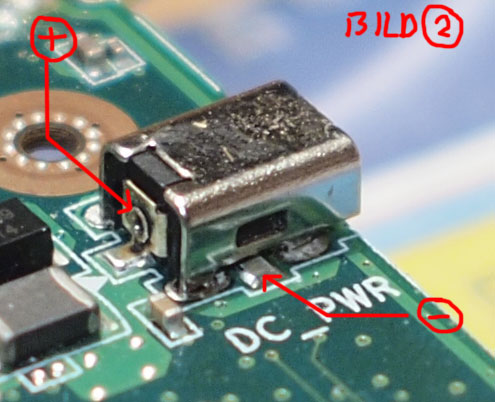

Puh. Das ganze hab ich mir viel einfacher vorgestellt.
Hab gestern das Laptop kurz wieder zusammen gebaut
um zu testen ob was schief gegangen ist.
Alles läuft . Noch hab ich nichts kaputt gebraten. 8)))
Jetzt hab ich es wieder auseinander genommen und
ein Paar Bilder gemacht (alte und neue Buchse)
Wie man z.B. auf dem Bild 6 sieht, sind von unten
noch 3 Füße(Kontakte) zu sehen. Und das sind Plus und Minus Pole.
(geprüft mit dem Multimeter)
Die sind nur von oben dran gelötet. Von unten sind keine
Lötstellen zu sehen.
Wenn ich mich nicht irre, sind die 4 Füße nur da
um das ganze zusammen zu halten.
(damit man die ganze Buchse nicht rausreißt
wenn man z. B. aus Versehen an dem Netzkabel zieht)
Mit dem Platinenseitenschneider käme ich nicht wirklich
ran. Das Teil sitzt zu dicht an der Plattine und das Gehäuse
scheint sehr hart zu sein.
Das mit dem Dremmel werde ich erstmal auch sein lassen.
Was noch vielleicht möglich wäre:
Das Netzkabel direkt an die Buchse löten. (Bild 2)
Und das Kabel irgendwo im Gehäuse gut befestigen.
Theoretisch würde das auch gehen. Vielleicht nicht schön aber
eigentlich eine einfache Lösung.
Du hast Dir wirklich ein schweres Stück für Dein erstes Entlötprojekt
ausgesucht:
Wie man an den Bilder sieht hat das Teil nicht nur diese 4 Füße die in
Through-Hole-Montage (THT) befestigt sind, sondern auch noch die 3
Beinchen die in Surface-Mount (SMD) gelötet werden.
Du brauchst also die Entlöt-Saugpumpe um zuerst die THT-Teile zu
entlöten. Danach brauchst Du eine Heißluft-Lötstation um die SMD-Teile
zu entlöten.
Bevor Du Dich an dieses Stück ranwagst, würde ich an Deiner Stelle erst
mal mit alten PC-Mainboards üben. Wenn Du da die Spulen (typischerweise
THT) und Spannungswandler-Transistoren (normal SMD) die um die CPU rum
montiert sind entlötet bekommst ohne daß die Pads vom Mainboard abreißen
und ähnliches, dann kannst Du Dich an diese Buchse wagen.

von friggonaut (Gast)
Hallo Leute,
ich habe nach einigem Gefummel endlich die Strombuchse aus meinem Eee-PC
gelötet bekommen. Ich habe allerdings teilweise sehr lange den Lötkolben
auf den Lötstelle gehabt und bin auch manchmal kurz mit dem Kolben auf
die Platine gerutscht. Meine Frage: geht so ein Mainboard schnell
kaputt, wenn es heiß wird? An den Lötstellen sind jetzt kleine schwarze
Flecke zu sehen. Ich weiß nicht, ob das Board noch ok ist. Hat da jemand
Erfahrung?
LG
friggo
von Mainboardröster (Gast)
Nein. Da in der Nähe der Buchse vor allem dicke Leitungen für die
Stromführung sein dürften (fließen ja doch ein paar Ampere) passiert da
so schnell nichts.
Das Problem hatte ich auch mal. Ich habe die Buchse mechanisch zerstört
aber dringelassen und stattdessen zwei Kabel angelötet und ins Gehäuse
eine zweite Buchse der Sorte unkaputtbar (XT-60) eingeklebt.

von Mike J. (linuxmint_user)
Joachim schrieb:
> das sind keine Schaltbuchsen
richtig
Die Umschaltung zwischen Akku und Netzteil erfolgt nicht mechanisch
durch solche Buchsen so wie es damals bei den Radios gemacht wurde,
sondern intern elektronisch, daher ist sowas nicht notwendig.
Ich habe bei einem alten Pentium 4 Laptop auch zwei Kabel direkt auf die
Platine an die Kontakte der Buchse gelötet.
Ich musste teilweise etwas Schutzlack von der Platine abkratzen
(vorsichtig) damit ich genügend Fläche für das Lötzinn hatte, aber es
geht.
Es ist günstig wenn man die Platine etwas mit einem Heißluftfön erwärmt,
dann lötet es sich leichter.
Die internen Kupferlayer ziehen die Wärme von der Lötstelle sonst zu
schnell weg.
