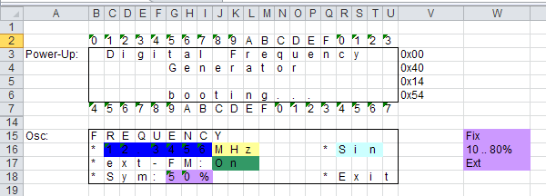

Gast #2918060
Man kann sich den LCD-Inhalt auch als Excel-Tabelle anlegen (z.B. mit 20
Spalten und 4 Zeilen).
Dann kann man schon mal schauen wie's aussehen könnte und ann welche
Position der Cursor gesetzt werden muß usw.
Habe als Beispiel einen Teil des Menüsystems meines Funktionsgenerators
angehängt.
Gruß Bege
