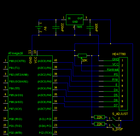

Servus,
hatte vor ein kleines Projekt zum Lernen zu bauen. Das zieht sich
inzwischen schon seit ein paar Wochen, dem ein oder anderen dürfte die
Schaltung bekannt vorkommen.
Da die Schaltung mit dieser Community entwickelt wurde, nehme ich
einfach an, dass sie soweit stimmen müsste (was nicht im Bild ist, ist
auch nicht angeschlossen). Es muss also an dem Programm liegen; wenn ich
die Batterie anschließe läuft die Uhrzeit normal ab und die Namen werden
richtig angezeigt. Wenn ich einen der Schalter drücke, passiert aber
nichts (die Uhr läuft aber weiter), es wird nicht einmal das '+'
angezeigt, was ich ich zum Test (Zeile 141) reinschreibe, wenn irgendein
Input existiert.
LCD wird angesteuert mit der Fleury-Lib (funktioniert auch, sonst wären
die Ausgaben ja nicht da)
Vielen Dank im Voraus für Hilfe.
Grüße
Michael

Bitte zeig ALLES.
Da du den ADC Port benutzt: Hast du an AVcc die Spannungsversorgung
angeschlossen?

#2917928
>       if(((*BUTTON_PORT)&BUTTON_MASK_ADJUST)
Eingaben von aussen, zb Tasten, werden abgefragt, indem man das PIN (!)
Register ausliest und nicht das PORT Register!
An dieser Stelle hör ich auf. das hat keinen Sinn.
Lies das Tutorial und mach ein paar Vorübungen.
Den ganzen Code müsste man nehmen, wegschmeissen und nochmal von vorne
anfangen. Da ist kaum Struktur drinnen, der ganze Code ist verworren und
unübersichtlich.

#2917990
Michael W. schrieb:
> OK, ich schreib mal um, ihr habt Recht: der Code ist echt
> unübersichtlich. Wenn ich fertig bin, probiere ich und schreib dann
> nochmal.
Ne. Du sollst zuerst den Code probieren, damit man hier mal weiß ob
deine Verschaltung grundsätzlich funktioniert.
Denn ich bau die nächsten Beispiele nicht auf ungetester Hardware auf.
Erst mal will ich wissen, ob das da funktioniert, ehe ich dir Programme
für einen µC gebe, den ich nicht vor mir liegen habe und den ich blind
programmieren muss ohne eine Chance zu haben, die Programme zu testen,
ehe du sie zu Gesicht bekommst.
OP #2918130
Habe mal deinen Code geflasht: es scheint doch an der Schaltung zu
liegen. Mir ist aufgefallen, dass etwa 1,8V permanent am Anschluss
anliegen, kann das an dem Poti in Kombination mit dem/den
22K-Widerständen liegen?
(Ausgabe ist übrigens "Adjust gedrueckt")
Habe mal dein Programm modifiziert und einen Fall eingeführt, wenn beide
Taster gedrückt sind: Beide sind 1.
Was tun?
#2918399
Oops.
Reiss die Schalter runter. Die sind schlecht verdrahtet.
Du hängst sie so an
    µC-Pin  -------------+
                    -----+---- GND
Also einfach nur den Schalter dazu benutzen, den µC Pin bei Tastendruck
mit GND zu verbinden. Nicht mehr. Den Rest macht die Software.
Und dann änderst du noch
     if( !( keysNow & ( 1 << KEY_ADJUST ) ) )
        lcd_puts( "Adjust gedrueckt" );
     else if( !( keysNow & ( 1 << KEY_DISP ) ) )

OP #2919328
das ärgert mich auch, hätte ich eigentlich auch sehen müssen. Vielen
Dank trotzdem.
Frage noch: Warum funktioniert die Schaltung auf dem Pollin-Board; bzw.
Warum kann ich dort über PORTD (angeschlossen an den Schaltern auf dem
Pollin-Board) nicht-invertiert lesen?
Grüße
Michael
#2919424
Weil auf dem Pollin-Board die Schalter anders rum angeschlossen sind.
Das hat aber Nachteile. Unter anderem den, dass du nicht die eingebauten
Pullup-Widerstände des µC benutzen kannst.
Wozu externe Pull-Down Widerstände verbauen, wenn der µC Pullup mithat?
(Zudem hat das Pollin Board noch ein anderes Problem, was letzten Endes
dazu führt, dass man die Taster sowieso auf die hier benutzte
Standard-Konfiguration umbaut)

Danke, aber kurz mal bitte Stopp. Ich möchte versuchen das noch einmal
selbst zu programmieren. Ich werde aber bestimmt was aus deinem Code
übernehmen.
Warum legst du für die einzelnen Elemente der Zeit extra eine Struktur
anlegen, wenn das ganze Projekt im Prinzip eine erweiterte Uhr ist?
OP #2919974
So, hab ich jetzt noch einmal Komplett neu geschrieben. Habe übrigens im
Datenblatt des Displays nachgesehen: es gibt kein "ü" in der
Code-Tabelle. Es ist angeblich aber trotzdem ein HD47780.
Mal der jetzige Code im Anhang.
XTAL ist in der Fleury-Lib definiert und das gleiche wie CPU_FREQ.
Habe noch folgende Beobachtung in der letzten Stunde gemacht: die Uhr
läuft zu langsam. Ich werd mich mal dran machen und einen
Korrekturfaktor einbauen (also OCR1A veränderbar machen).
Vielleicht wird der dann im EEPROM gespeichert, würde zumindest nicht
schaden. (Der Wert wird im Idealfall ja nur ein paar mal geschrieben)
Grüße
Michael

#2920068
Interessant.
Es gibt da verschiedene Versionen.
Normalerweise hat man UMlaute. Allerdings nur in Form von
Kleinbuchstaben. Für Grossbuchstaben mit Umlaut reicht der Platz nicht.
http://de.wikipedia.org/w/index.php?title=Datei:Charset.gif&filetimestamp=20090712201008
> läuft zu langsam.
Die 1Mhz sind bei dir vom internen RC-Oszillator?
Dann allerdings darfst du dich nicht wundern. Der ist so genau wie der
Wasserstand der Donau.
FÜr eine Uhr brauchst du einen Quarz. Ohne wird das nichts.
Und diesen Quarz musst du auch ausmessen. Denn selbst wenn am Quarz 4MHz
druafsteht, bedeutet das nicht, das er exakt 4000000 Schwingungen in der
Sekunde macht.
AVR - Die genaue Sekunde / RTC

OP #2920158
Georg G. schrieb:
>> Interessant.
>> Kleinbuchstaben.
> Probier mal das Zeichen 0xf5. Das ist in allen mir vorliegenden
> Datenblättern das kleine "ü".
Hab irgendwann mal probiert (nicht jetzt), da kommt irgenwas anderes
raus, ich weiß jetzt aber nicht mehr was. Habe auch nach anderen
HD47780-Datenblättern geschaut, hat aber alles nichts geracht. Naja,
dann hab ich halt das "ü" selbst rein geschrieben.
Ja, ist mir klar, dass das auf gar keinen Fall annähernd genau ist. Da
die Schaltung auf der Platine aber schon mehr oder weniger den gesamten
Platz einnimmt und ich dann isolierte Drahtbrücken bräuchte (wäre dann
3. Ebene), möchte ich lieber nur den Korrekturfaktor verwenden. Aber
fürs nächste Projekt (was auch immer das sein wird) weiß ich ja jetzt
Bescheid.
Das mit dem Korrektur-Faktor dürfte in diesem speziellen Fall auch
funktionieren, da Quarze ja bekanntlich von der Temperatur abhängig sind
- und die ist im Einsatzraum ziemlich konstant 21°C. Und wenn die Uhr
mal ein Paar Minuten falsch geht, ist das kein Problem, ich kann sie ja
nachstellen.
Beim nächsten Projekt werde ich auch einen Programmier-Anschluss (ISP)
anlöten; Erstens muss man beim raus-hebeln sehr vorsichtig sein und
zweitens geht es deutlich schneller (mit ISP-Anschluss), wenn man
einfach was probieren möchte. Kann ich den direkt an die Ports hängen
(siehe Pollin-Board) oder muss ich etwas zwischendran hängen (weil das
Pollin-Board in dem Punkt ebenfalls nicht ganz stimmt)?
Grüße
Michael
#2920357
Im Zweifelsfall hilft immer das Experiment weiter.
Es ist relativ trivial, sich ein Programm zu schreiben, welches
nacheinander zb jeweils 16 Zeichen mit aufsteigenden Codes auf dem LCD
ausgibt.
Im AVR-Tutorial ist zb ein derartiges Programm in einer etwas anderen
Form, aber mit der gleichen Funktionalität in Assembler geschrieben
(allerdings im Zusammenhang mit der Erklärung, wie man fachgerecht
Tastendrücke erkennt).
Welche Drahtbrücken.
Du scheinst da etwas misszuverstehen: Der Quarz muss sowieso dicht an
den µC herangesetzt werden. Und das du diesen Platz nicht mehr hast,
kann ich ehrlich gesagt kaum glauben.
Tja.
Dann wird deine Uhr immer nur eine nette (und durchaus lehrreiche)
Spielerei bleiben, die für praktische Zwecke nicht zu gebrauchen ist.
Solange du damit leben kannst, ist das ok.
Langsam. Quarze sind temperaturabhängig. Ja.
Aber die Frage ist: um welche Größenordnungen geht es!
Dein RC-Schwingkreis hat Abweichungen, die sind um einige Größenordnung
größer als das, was dir selbst der grindigste Quarz auf Anhieb bietet.
OP #2920457
OK. Die Tastenentprellung von Herrn Dannegger ist relativ interressant
gelöst.
> Tja.
Mehr sollte es auch nicht sein (der Putzplan könnte für uns drei hier
auch locker auf ner A4-Seite stehen, was er noch tut).
Leider habe ich auf der Lochrasterplatine zwischen Controller (Auf der
Seite wo XTAL1 und 2 liegen) und Ende der Platine 6 Löcher im 3-Punkt.
Davon sind aber zwei nebeneinander nicht benutzbar (liegen schon
Brücken) und Masse ist relativ weit entfernt und nicht eingeplant war.
Das hängt auch damit zusammen, dass ich die Platine bestimmt fünf mal
umgelötet habe.
Wie gesagt: fürs nächste mal weiß ich Bescheid. Hätte aber auch nicht
gedacht, dass der interne Oszillator/Taktgeber so schwankt.
Vielen Dank für deine Hilfe!
Grüße
Michael
