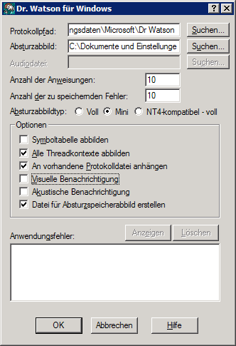

OP (Firma: JDCC) #2918961
Eine Lösung habe ich gefunden:
char    *p = NULL;
SetErrorMode( SetErrorMode( SEM_NOGPFAULTERRORBOX)
  |SEM_FAILCRITICALERRORS | SEM_NOGPFAULTERRORBOX);
strcpy( p, "Hallo");
haut es zuverlässig mit einem GPF in die Landschaft. An das aufrufende
Programm kommt ein errorlevel -1 zurück. Die MsgBox kommt nicht.
(ob das bei allen denkbaren Fehlern so geht weiß ich noch nicht, scheint
aber schon mal brauchbar).

Persönliche Seite #2919106
Joachim Drechsel schrieb:
> Mir scheint eher, es ist Windows selbst.
Es gibt einen Fehlerhandler von Windows -- das ist (bis einschließlich
XP) Dr.Watson, den man wie oben beschrieben konfigurieren kann. (Ab
Vista ist das werfault.exe, ja, die Jungs sind kreativ, was die
Namenvergabe angeht).
Beide nutzen die von Windows vorgesehene Debugschnittstelle; wird ein
Entwicklungssystem à la Visual Studio installiert, kann auch das sich
dort einklinken, so daß beim Absturz eines Programmes gleich ein
Debugger geladen werden kann.
