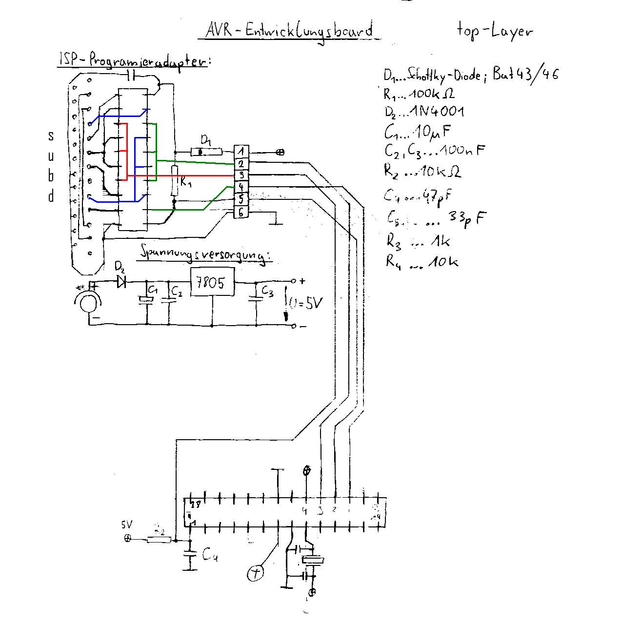

Also ich habe mich entschlossen ein wenig mit einem AVR herumzuspielen
und da ich noch relativ neu in der Materie bin habe ich im vollgedem
noch ein paar Fragen:
Ich habe mir mit Hilfe dieser Seite ein Entwicklungsboard
zusammengabaut, doch leider Funktioniert es nicht.
Könntet ihr euch bitte einmal meine Schaltung ansehen ob ich irgendwo
einen denkfehler eingabaut habe? (sieh anhang)
Wie man erkennen kann möchte ich alles auf einer Platine unterrbringen.
Also Spannungsversorgung, Microcontroler und ISP Programmer.
Der ISP adapter ist von dieser Seite:
http://rumil.de/hardware/avrisp.html#avrprog6
Die Schatlung mit dem AVR habe ich aus dem AVR - Tutorial, ebenso wie
die Spannungsversorgung.
mfg stoffl
Gast #211273
hab das nach dem AVR tutorial gemacht und da wird geschrieben das man
nen 4 MHz Quarzoszilator oder 4 MHz Quarz verwenden soll.
Dann muss man ja irgendwie,  ich galube man sagt fussi bits oder so
einstellen das der Quarz als taktgeber verwendet wird.
