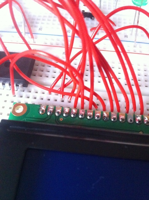

Ich habe mir ein LCD gekauft und habe nun Probleme dieses anzusteueren:
http://www.produktinfo.conrad.com/datenblaetter/175000-199999/181657-da-01-en-LCD_MOD_STN_BLAU_NEG_LED_WEISS_20X4.pdf
Mir ist aufgefallen das ich an V0 immer 5V anliegen habe, egal ob ich
9900, 3300 Ohm zwischen V0 und 5V anlege oder ob ich garnichts an V0
anschließe.
Die Lötstellen sehen nicht danach aus, dass Vdd mit V0 verbunden wäre.
Ist das Modul Defekt oder mache ich einen Fehler?
Gruß,
Florian
Moderator (Firma: Titel) Persönliche Seite #2918892
> anschließe.
Zeichne mal einen Schaltplan.
Wenn am V0 Pin schon von sich aus 5V anliegen, dann wird sich das mit
einem Widerstand nach 5V nicht signifikant ändern können! An den V0 Pin
gehört ja nicht ein Pullup, sondern ein Poti, mit dem als
Spannungsteiler eine Spannung eingestellt werden kann. Das ist sogar als
Bild im Datenblatt dargestellt. Hast du das nicht gesehen?
OP #2918899
Ich habe leider nur einen 1K Potentiometer hier und hatte es damit
Versucht(ohne Erfolg)
Aber dein Beitrag hat mich auf den Fehler gestoßen. Ich habe angenommen
das ich an Vo eine Spannung unterhalb 5V erzeugen muss. Das Datenblatt
habe ich ausführlich gelesen aber wohl nicht ganz verstanden :/
Ich muss nämlich die an V0 anliegenden 5V über einen Widerstand zu GND
verringern. Jetzt funktioniert es...
Vielen Dank.
@sdfg: Ich wollte mit dem Bild nur die Lötstellen zeigen, um dieses
Problem auszuschließen. Und ich werde mich demnächst an die Bildgröße
von 500kB halten :/
