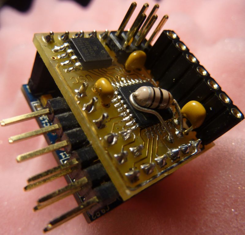

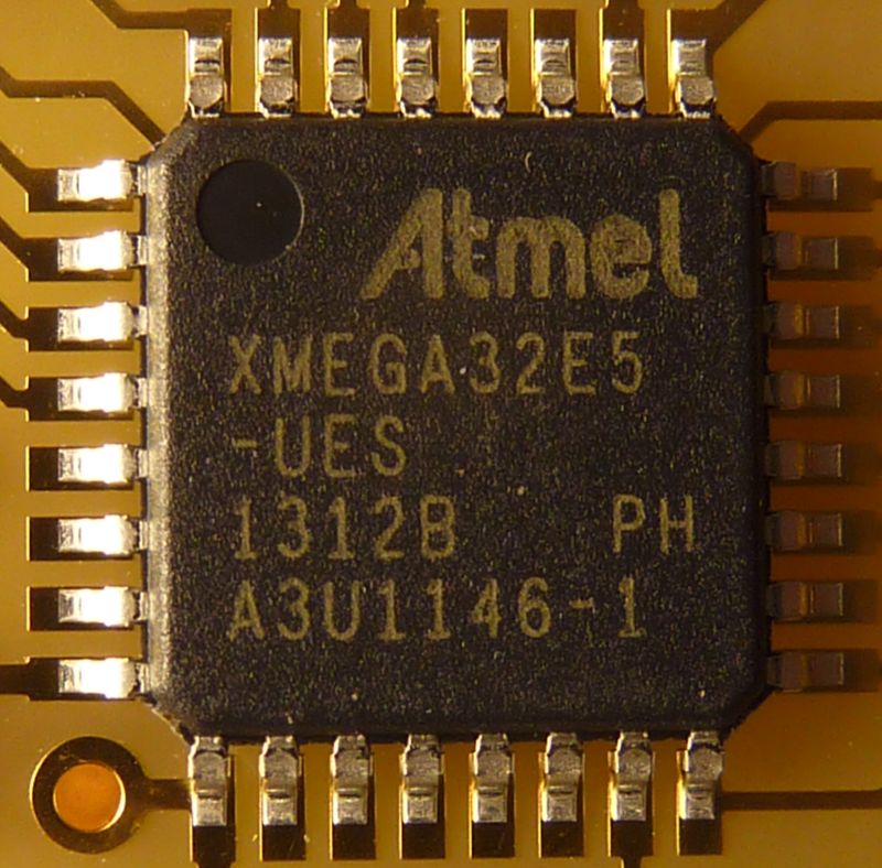

Moby schrieb: > Hier das erste Datenblatt zum neuen Sproß der Atmel XMega-Familie! ... und hier das erste Foto :-) Moby Moby schrieb: > ... und hier das erste Foto :-) -UES, also engineering samples. ;-)
#3155384
Jörg Wunsch schrieb: > -UES, also engineering samples. ;-) richtig, und, habs gerade mal ausgelesen, im Moment in der Revision B. Moby Wo jibbet die denn?!
#3155429
Als Sample direkt von Atmel. Ah, okay, dann schicke ich mal unseren Einkauf los. Danke!
#3155443
Anbei meine "Evaluierungs-Plattform", auf die Schnelle zusammengelötet. Vielleicht später mal als Projekt in der Codesammlung zu finden :-) Moby Die Kuscheldrossel ist cool ;-) Kannst du etwas zu den Designtools für das CPLD Zeugs sagen?
