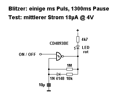

#2920288
Hier mal eine nützliche Schaltung aus meinem Archiv,
wenn es um einen low-current Indikator geht.
Da die LED nur kurz blitzt, ist das immer gut erkennbar.
Damit lässt sich z.B. eine CR2032 über 1 Jahr betreiben.
Jetzt noch einen vorgeschalteten Unterspannungsdetektor
mit dem zuvor genannten ICL7665 und fertig.
