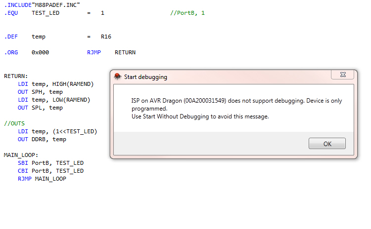

Brauche euere Hilfe,
wenn ich meinen ATmega88PA im Atmel Studio 4 mit Dragon via SPI debugge
habe ich keine Probleme. Mit dem Atmel Studio 6 kommt die obrige
Fehlermeldung,
obwohl ich alles nach Anweisung gemacht habe.
Jemand eine Idee?
Gruß,
Bernd
Gast #2919159
By the way debugging generally is never supported by SPI respectively
ISP. Debugging in any case is assuming JTAG or debugWire interface. That
is the explanation for your error message above.
