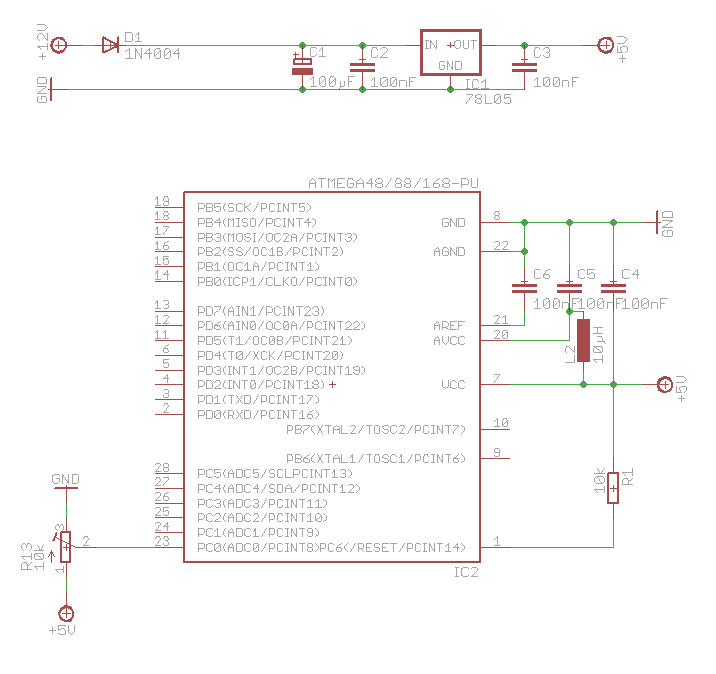

ich habe ein Problem mit meinem ADC am Atmega8.
Das Problem ist, dass der ADC dem Poti nicht linear folgt. Um die Frage
vorweg zu klären, das Poti ist ein linear Poti Spindeltrimmer,
Präzisions-Poti 10k (25 Gänge).
Habe das Poti unbelastet ohmisch mit dem Multimeter durchgemessen
zwischen einem Pin und Schleifer. Das Poti ist definitiv linear und
verhält sich beim ohmischen durchmessen auch so.
Am ADC verhält es sich ganz anders. Ich habe hierzu ein Display an Port
C und teilweise Port D angeschlossen. Das Display zeigt mir den
eingelesenen ADC-Wert an. Steht das Poti nahe 0 kann ich 6-8 Gänge
drehen und der ADC-Wert steigt nur langsam am. Die Spannung am Poti ist
entsprechend auch sehr gering (gemessen mit dem Multimeter). Doch dann
steigt der ADC-Wert rapide an. Eine halbe Umdrehungen weiter und der
Wert ist bereits bei 200. Noch eine halbe Umdrehung und er ist bei 600.
Noch eine Umdrehung weiter und ich lande dann schon am Ende bei 1020.
Verwendet wird die Spannung an AVcc, welche = VCC = 5V ist aus einem
Festspannungsregler. Prozessortakt ist 8Mhz, Vorteiler ADC auf 64, d.h.
Abtastfrequenz 125kHz.
Anbei auch die Schaltung dazu. Ich muss dazu sagen, die Spule habe ich
weggelassen, stattdessen AVcc direkt an Vcc. Das ich dadurch evtl ein
Rauschen habe ok, aber die "Sprünge" bzw. das nicht-lineare Verhalten
sollte das aber nicht ausmachen. Alle 100nF Kondensatoren sind dran wie
gezeichnet und sämtliche sonstigen Anschlusse (also alle *GND und *Vcc
sind entsprechend beschaltet).
Prozessor habe ich auch schon getauscht gegen einen anderen Atmega8,
sogar ein Atmega88 und Atmega168 veruscht. Alle reagieren gleich.
Hat jemand eine Erklärung? ADC-Auslese-Funktion ist aus dem Tutorial
(vorherige Version).

von Magnus M. (magnetus) Benutzerseite
Der Code macht nicht das, was im Kommentar steht.
  // ADC Port als Eingang, Pullups sicher ausschalten
  DDRC = (1 << DDC0);
  PORTC &= ~(1 << PC0);
von Uwe (de0508)
Hallo Martin,
ja das ist so, bitte lies mal die entsprechnden Notes von Atmel dazu:
AVR120: Characterization and Calibration of the ADC on an AVR
AVR121: Enhancing ADC resolution by oversampling
von Rolf Magnus (Gast)
>   DDRC = (1 << DDC0);
Damit machst du den Pin zum Ausgang, nicht zum Eingang.
Und
dürfte auch Auflösung kosten, in Anbetracht dessen, daß das Datenblatt
über den ADC sagt: "Up to 15 kSPS at Maximum Resolution"
von Martin (Gast)
Rolf Magnus schrieb:
>>   DDRC = (1 << DDC0);
Oh mein Gott, natürlich. So ist es, wenn man sich darauf verlässt, was
man in das Kommentar schreibt, dann findet man den Fehler nicht.
Habe es geändert und siehe da, ADC verhält sich linear.
Vielen Dank!
