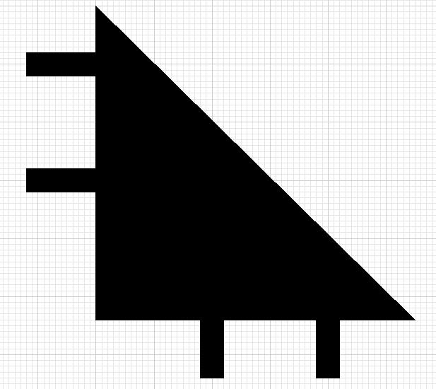

Ich muss zwei Platinen in einem 90° Winkel einigermaßen Stabil
verbinden. Eine elektrische Verbindung mit RM 1,27 Pinleisten ist schon
vorgesehen, ich hätte aber gerne zusätzlich etwas stabileres.
Dabei besteht die Schwierigkeit, dass für den Verbinder nur wenig Platz
vorhanden ist. Insgesamt stehen 8,3 mm für die Dicke der Halterung zur
Verfügung, die ich aber noch auf 3 Verbindungen verteilen möchte.
Meine Idee war jetzt eine Art flachen Winkel zu verwenden, der Stifte
hat, die in die Platinen eingelötet werden können.
Im Prinzip eine Anschlussklemme, wie in diesem Thread zu sehen ist:
Beitrag "Bauteil gesucht (winkel, 3mm Gewinde)"
Bloß vorne nicht zum Anschrauben, sondern erstens Flach und zweitens mit
Pins auf beiden Seiten, sodass beide Platinen angelötet werden können
und nicht nur wie auf dem Bild die Untere.
Also etwa so:
C| \
C|   \
 L____\
  U  U
Die untere Seite dieses Dreiecks darf maximal 14mm hoch sein.
Die obere Seite ist könnte auch ein wenig länger sein, aber nicht viel.
Leider habe ich keine Ahnung, wie man so ein Teil nennt. Daher war auch
meine bisherige Suche in Katalogen, bei google und in Foren eher
erfolglos.
Kann mir jemand sagen, wie man so etwas nennt und vielleicht sogar, wo
man so etwas bekommt?
Schöne Grüße,
Christian

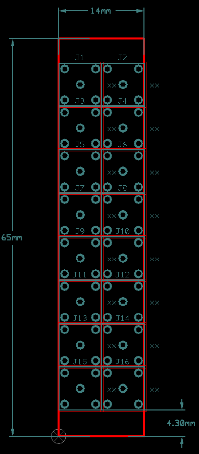

Gast #2920896
Ich habe mal ein Bild der Platine hoch geladen, die angebracht werden
soll. Auf der Platine sind Buchsen, die aber beliebig nach oben oder
unten verschoben werden können. Der Rand der bleibt steht für die
Befestigung zur Verfügung. Wenn man eine Verschraubung oben und eine
unten macht hat man jeweils 4,3 mm Platz.
Googeln ergab folgendes:
M3 Schraube Kopfdurchmesser: 5,5mm
U-Scheibe für M2, Durchmesser: 5mm
M2 Kopfdurchmesser: 3,8mm
M2 Schrauben würden also ohne Scheibe passen.
Das mit dem Profil aus dem Baumarkt klingt ja erst mal gut, aber es
kommt an der stelle schon auf Präzision an. Ich weiß nicht ob ich in
einen 4 mm breiten Winkel 2,1mm große Löcher mit einer
Positionsgenauigkeit von 0,2 mm bohren kann.
Auf der Platine sollte es kein Problem sein. Das sollte ja jeder
Platinenhersteller so genau hin bekommen.
Allerdings macht der Vorschlag mit dem Vollmaterial schon einen
stabileren Eindruck.
Das Problem mit dem Ablösen der Leiterbahn sehe ich ehrlich gesagt
nicht: Ich wollte an dem Winkel ja so kleine Pins haben, die durch die
Platine gesteckt werden und dort dann angelötet werden. Genauso gut
könnte man sie vermutlich umbiegen oder sonst was. Die können dann ja
nirgendwo mehr hin, wenn sie durch die Löcher in der Platine gesteckt
sind und nicht mehr durch passen.
#2920924
Kannst Du nicht für die Seiten auch einen Satz Leiterplatten machen, der
nur den Zweck der Befestigung hat. Ich dachte da an Zungen in der
unteren und vorderen Leiterplatte, die durch Schlitze in den seitlichen
Leiterplatten geschoben und von außen beidseitig verlötet werden - oder
umgekehrt, d.h. dass die Zungen an den seitlichen LP sitzen, die durch
Schlitze in der unteren und der vorderen LP geschoben und dort von außen
verlötet werden.
Der Leiterplattenhersteller sollte das mit der erforderlichen
Genauigkeit hinbekommen.

Ah, jetzt ist mir dein Problem klar. Ja, schrauben ist da eher
schwierig.
Falls neben der Platine an den Stirnseiten noch Platz ist, könntest du
schauen, ob du es klemmen kannst. Zum Beispiel ein 20x20mm
Vierkantmaterial, auf dem die Platine aufliegt und mit Schraube (M6) und
Unterlegscheibe (innen 6,4mm / außen 12mm) geklemmt wird. Dabei würde
die Unterlegscheibe 2,8mm auf die Platine ragen. Auf der Seite der
Unterlegscheibe wo keine Platine ist noch etwas gleichdickes untergelegt
und das ganze sollte solide gespannt sein (nach dem gleichen Prinzip
werden klassisch Werkstücke auf Frästische gespannt).
Vielleicht wäre auch eine Führung für die Platine, wie sie in 19"
Einschüben verwendet wird interessant.
Zur Lötidee:
Könnte funktionieren, wenn man z.B. ein Vierkantstab aus einem lötbaren
Material nimmt, ein Loch bohrt, einen Stift/Draht einlötet (mit einem
Lötzinn mit hohem Schmelzpunkt) und dann die Platine drauf steckt und
verlötet. Dabei müsste aber die Kupferschicht der Platine auf der
Gegenüberliegenden Seite des Vierkantstabs sein.
Zur Bohrgenauigkeit:
Bei sauberer Arbeitsweise mit Anreißen und Körnen ist eine
Positioniergenauigkeit von 0,1mm kein Problem für einen Handwerker. Beim
einfach mal mit dem Akkuschrauber drauflosbohren wird man das
selbstverständlich nicht erreichen.
Gruß Kai

Hallo Christian,
hast Du nun eine Lösung?
Ich hätte 2 Vorschläge:
Wenn Du die Möglichkeit zum Ätzen hast, besorge Dir 0,8mm Messing- oder
Neusilberblech und Ätze Dir solche "Winkelbleche" selbst.
Alternativ nimmst Du etwas in der Art:
http://www.reichelt.de/Flachstecker/FS-P-4-75/3/index.html?;ACTION=3;LA=2;ARTICLE=24863;GROUPID=3249;artnr=FS-P+4%2C75;SID=10T0DXjH8AAAIAAFDXVp0bdee9e6743b94e8545f9e934aa558493
und verlötest die im 90° Winkel miteinander. Musst dann halt nur auf den
"Lochversatz" achten.
Gruß Jens
#2921315
Christian schrieb:
>> verlötet werden.
> Daran habe ich tatsächlich auch mal gedacht, aber hat man da nicht
> wieder das Problem, dass sich die Leiterbahn ablösen kann? Auf den
> Verbinderplatinen geht die Kraft ja parallel zur Oberfläche.
Deswegen schrieb ich ja "von außen anlöten", wie ein bedrahtetes
Bauteil. Da hast Du keine Zugkräfte, sondern allenfalls Scherkräfte
zwischen dem Kupfer und dem FR4, und die müssen um einiges größer sein,
damit sich da was tut.

#2922674
Als Bastel-Lösung kann man sowas auch aus einem Rest Platinenmaterial
und etwas Kupferdraht bauen. Einfach ein Dreieck aus Basismaterial
ausschneiden und Draht (0.8-1mm) flach auflöten, so daß an den Seiten
"Beinchen" überstehen. Statt Basismaterial geht auch dünnes Blech.
Ich habe hier ein Gehäuse, wo die ganze Rückwand 425x55mm² mit einer
ähnlichen Konstruktion gehalten wird. Die Rückwand ist aus 2.5mm dickem,
doppelseitig kaschierten Basismaterial. Befestigt ist sie über 3 Winkel
aus Messingblech, die an der Rückwand aufgelötet und mit der Grundplatte
verschraubt sind.
Die Winkel aus dünnem (ca. 0.4mm, war ein Rest aus der Schrottkiste)
Blech sind rechtwinklig gleichschenklige Dreiecke, aus denen die
rechtwinklige Ecke aus- und die beiden spitzen Ecken abgeschnitten sind.
Dann beide Schenkel um 90° abgekantet. Im Ganzen dann von der Seite 1/2
50x50mm² und in der Breite 10mm. Die drei Winkel halten die Rückwand
bombenfest. War selber erstaunt wie stabil das geworden ist.

#2923607
Wenn man auf beiden Platinen jeweils einen Streifen Leiterbahn vorsieht,
kann man auch ein Dreieck aus Platinenmaterial anlöten. Das kann man mit
auf den Nutzen setzen lassen, kostet dann fast nix extra. Alternativ
kann man auch unbelichtetes oder unbeschichtetes (kein Foto-Lack aber
sehr wohl CU) Platinenmaterial mit der Kupferfläche an geeigneten
Leiterbahnen festlöten.
(man kann auch komplette Gehäuse aus Platinen löten, eine SMD-Bestückte
Platine ohne Durchkontaktierungen gibt auch eine Außenfläche)
