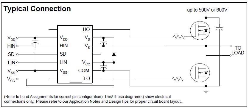

vergebens habe ich bereits nach einer schlüssigen Erklärung gesucht. Wie
erzeugt der Treiber eine um VCC als das Highpotential höhere
Gatespannung für den Highside FET, wenn nach dem Abschalten des Lowside
Fets das Potential am Switchnode bei ca. -1V bis 0V beträgt, was eben
auch == das LOW-Potential des Bootstrap C´s ist.

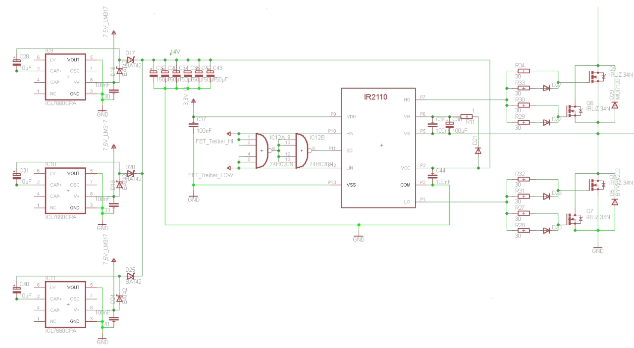

Das 2. Bild ist meine Schaltung für einen Abwärtswandler, wodurch sich
die Frage ergeben hat Oo

Eben WEIL es ein Bootstrap ist. Wenn der obere FET sperrt und der untere
durchschaltet, liegt der Ausgang (der hier getrennte Pins sind, welche
aber verbunden werden müssen) auf LOW, praktisch nahezu 0V. Damit liegt
Source vom oberen FET auch auf 0V. Über die Diode wird der
Bootstrapkondensator auf ~VCC geladen. Wenn jetzt der untere FET sperrt
und der obere anfängt durchzuschalten, drückt es das Sourcepotential des
oberen FETs nach "oben". Der Treiber des oberen FETs istvom
Bootstrapkondensator gespeist und hat praktisch kaum eine Verbindung zur
normalen Masse, er schwimmt auf dem Sourcepotential des oberen FETs.
Damit hat man nahezu eine potentialfreie Versorgung für diesen, man kann
ihrn sich als eine kleine Batterie vorstellen. Nachteil ist die
begrenzte Stromlieferfähigkeit, denn Leckströme im oberen Treiber und am
Gate vom MOSFET entladen ihrn. Deshalb brauchen solche Bootstrap-Treiber
immer einen PWM-Takt, sie können statisch nicht HIGH schalten, nur LOW.

Das ist der Punkt. Das Lowpotential des Bootstrapkondensators liegt zu
dem Zeitpunkt immer noch auf rund ~GND. Wenn bspw. der IR2110 nun die
Verbindung vom Bootstrap Highpotential zum Gate des HighsideFET
schaltet, liegt dort nur das niedrige VCC Potential an, was der
Ladespannung des Bootstrap Cs entspricht. D.h. der obere Fet sollte
eigentlich garnicht durchschalten können.
Sinn würde es machen, wenn das Bootstrap-C Lowpotential vor dem
Ansteuern des HighsideFets vom Switchnodepotential auf das
Drainpotential des HighsideFets geschaltet wird, aber das ist ja laut
Schaltung nicht der Fall - es existiert garkeine Verbindung vom
TreiberIC zum HighFet Drainpotential, was im Falle des IRF2110 ~ 500Volt
betragen kann.
Ich habe aber die Schaltung mit dem Datenblatt, diversen Appnotes zu
IRFxxx und Beiträgen im Forum verifiziert und die sollte eigentlich
stimmen.

Doch! Denn der Massebezug des Bootstrapkondensator liegt an der Source
des oberen FETs! Wie eine potentialfreie 9V Batterie. Nur wenn der
untere hart auf 0V durchschaltet, ist die Masse vom Bootstrapkondensator
= Systemmasse.
Keine Sekunde. Warum auch?
>betragen kann.
Muss es auch gar nicht, der Schalter drückt sich selber hoch, ala
Münchhausen. Das ist ja der Trick der Bootstrap-Schaltung! Der
schweinbar potentialfreie, schwimmede Treiber + Kondensator für den
oberen FET.

oh man jetzt hab ichs geschnallt :S  Ich habe zuvor einen Abwärtswandler
mit nur einem highside P-Kanalfet gebastelt und dort lag der Source
immer am hohen Highpotential und darauf war die Gatespannung bezogen und
nun liegt ja der Sourceanschluss "unten" und die Gatespannung muss ja
nur um ~VCC höher sein als Source  - egal wie hoch die Drainspannung
ist.
Danke! gruss Axel
